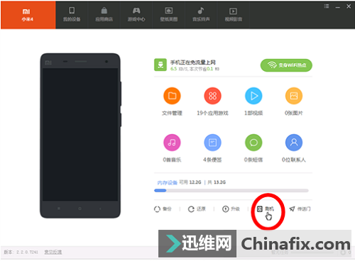

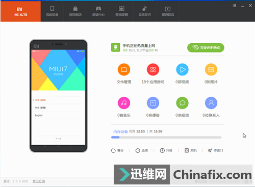

  打开小米手机助手,手机连接电脑点刷机:
小米线刷教程 图二

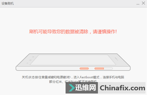

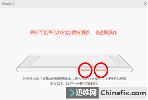

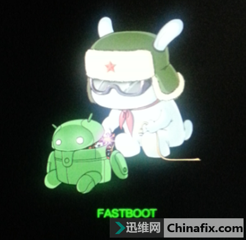

  在关机状态下,同时按住音量下+电源键进入Fastboot刷机模式:
小米线刷教程 图三

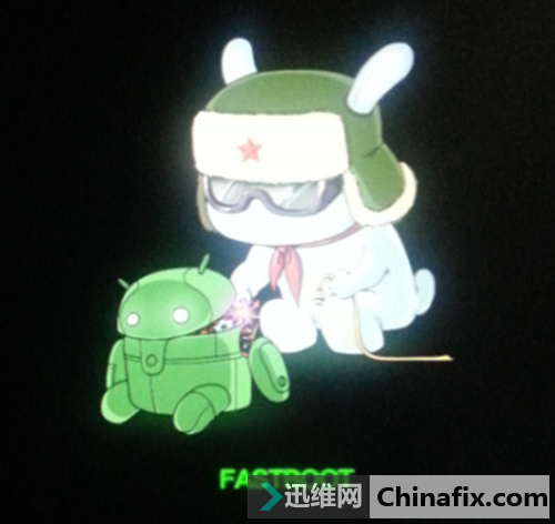

  进入Fastboot刷机模式:
小米线刷教程 图四

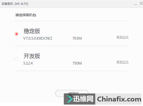

  稳定版和开发版二选一刷机:
小米线刷教程 图五

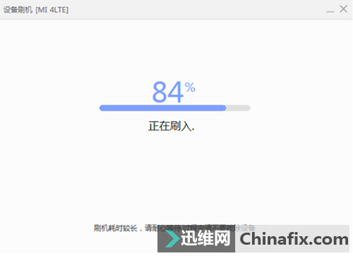

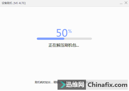

  刷机耗时较长,耐心等待,过程中不要拔出设备。
小米线刷教程 图八
小米线刷教程 图九

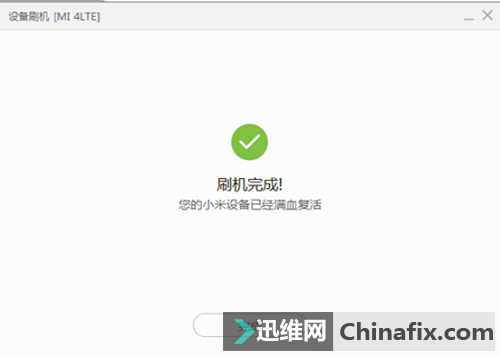

  刷机后会自动重启。
小米线刷教程 图十

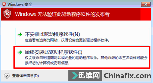

  选始终安装此驱动程序软件。
小米线刷教程 图十二

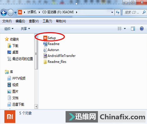

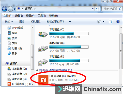

  将手机开机并与电脑连机,双击打开带【MI】标志的驱动器。
小米线刷教程 图十四
  运行目录下的setup.exe安装小米助手。

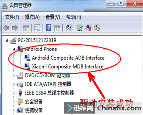

  安装完后在设备管理器里看到如图所示即表示小米手机驱动安装成功。
小米线刷教程 图十七
  接下来就刷机了。在关机状态下,同时按住音量下+电源键进入Fastboot刷机模式。
小米线刷教程 图十八

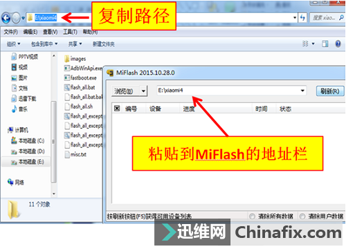

  将解压出来的ROM包的路径复制下来,再粘贴到MiFlash的地址栏里。
小米线刷教程 图二十一

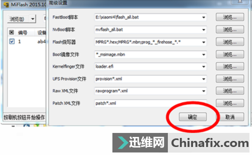

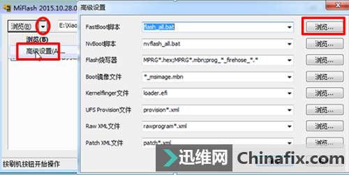

  点左边浏览旁边的向下小箭头,点高级设置,再点右边的浏览。
小米线刷教程 图二十三

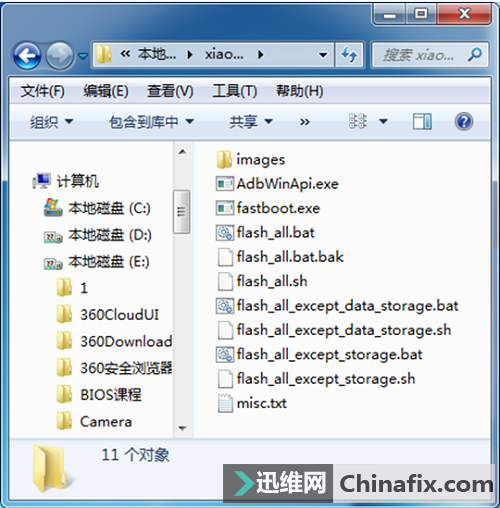

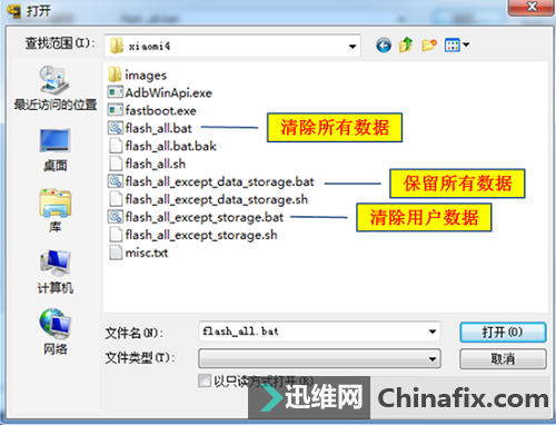

  找到刷机包里要选择的bat批处理文件。
小米线刷教程 图二十四
  点确定:

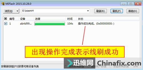

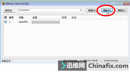

  点刷机:
小米线刷教程 图二十六
小米线刷教程 图二十七

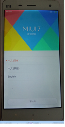

  出现操作成功完成后手机会自动重启:
小米线刷教程 图二十八
