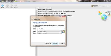

  (1)打开virtual box软件

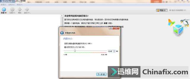

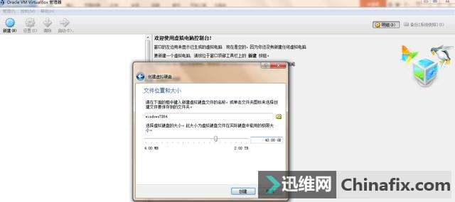

  (2)点击新建,以安装windows 7 64位为例
  (3)点击下一步出现如下图所示。输入内存大小。

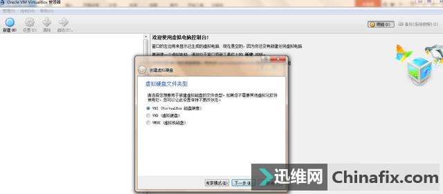

  (4)继续下一步
  (5)继续下一步

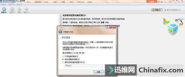

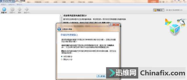

  (6)这一步要创建动态的,节约宿主机物理磁盘大小。
  (7)根据实际情况,设置文件位置和大小,建议条件允许,设置容量大些。

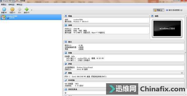

  (8)到此创建完毕

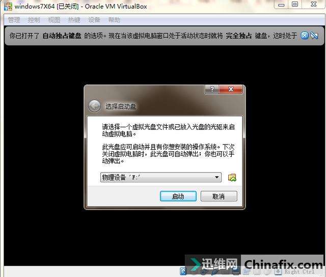

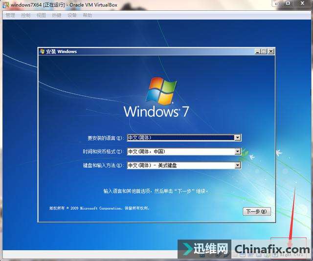

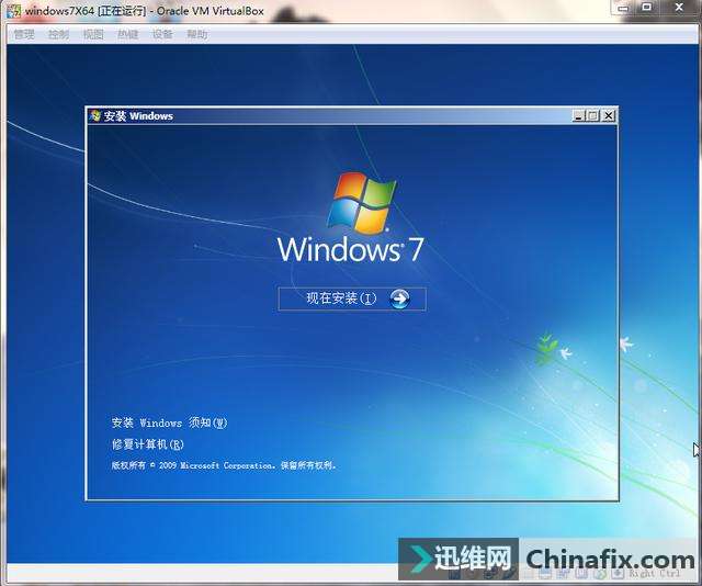

  (1)点击上图启动按钮,出现如图所示。选择镜像文件后点击启动
  (2)启动后出现如图所示,点击下一步。(注意鼠标要想出来,必须用键盘右边的 Ctrl ,如图箭头所示)
  (3)点击“现在安装”即可

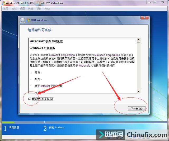

  (4)点击我接受许可条款,进入下一步

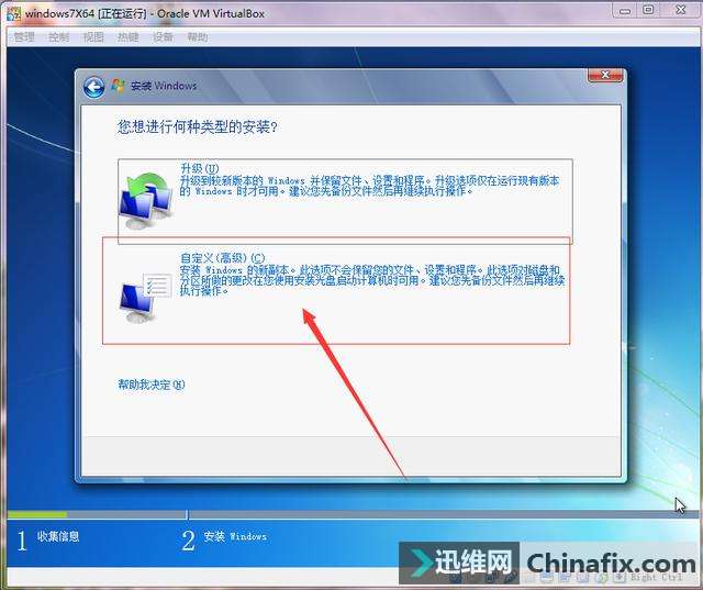

  (5)自定义方式安装

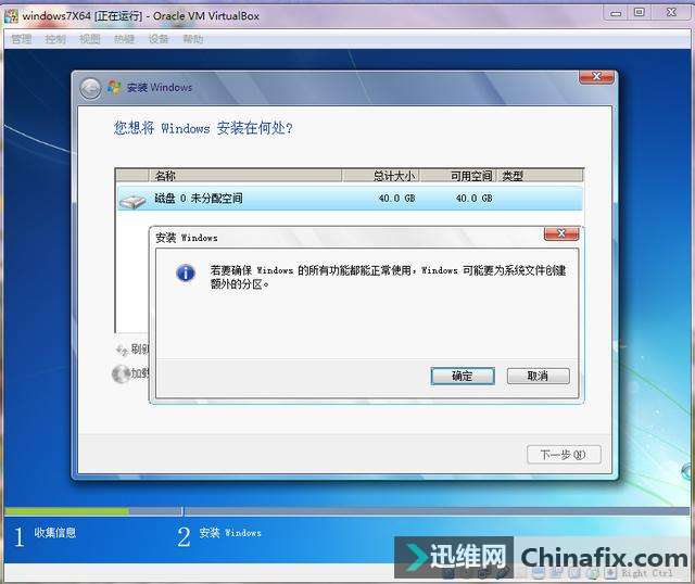

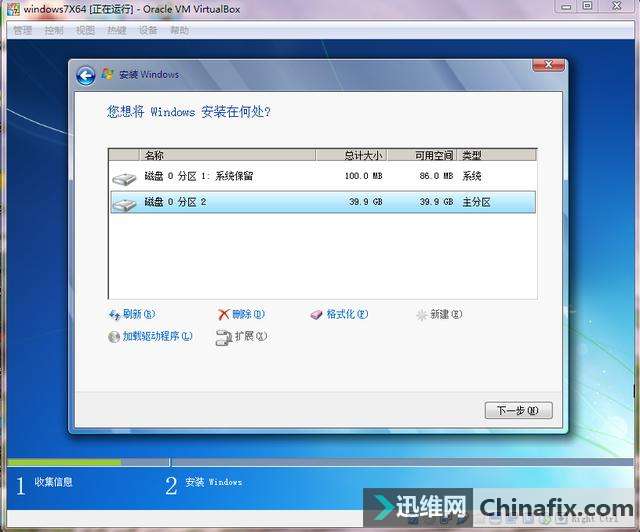

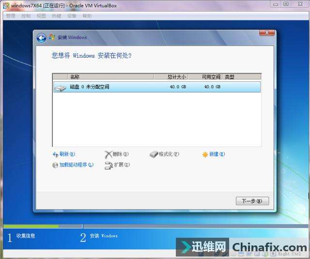

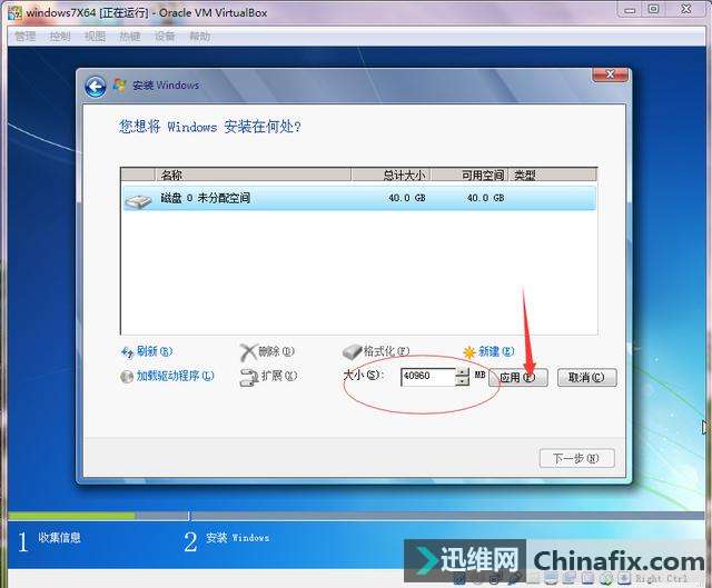

  (6)点击 驱动器选项(高级),出现如图所示,选中未分配空间,点击新建,然后点击使用
  (7)系统需要创建额外的空间,点击确定

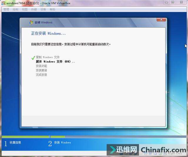

  (8)点击下一步
  (9)耐心等待

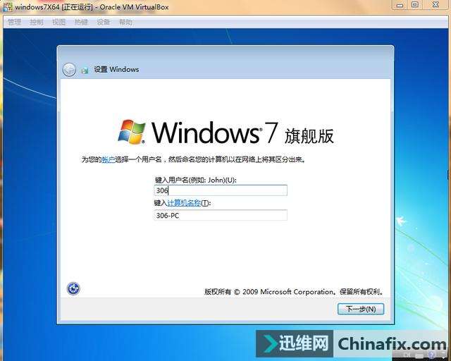

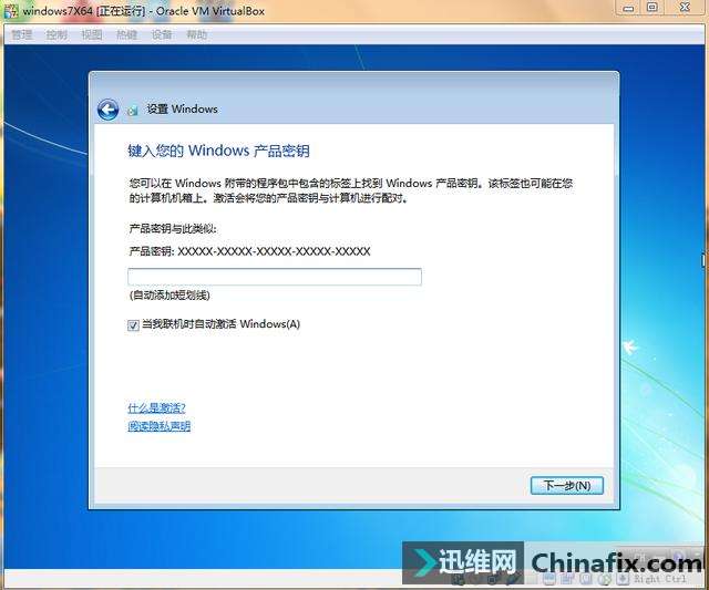

  (10)安装完毕后,键入新用户名306,密码可以不设,直接下一步,直到自动激活
  (11)如图所示

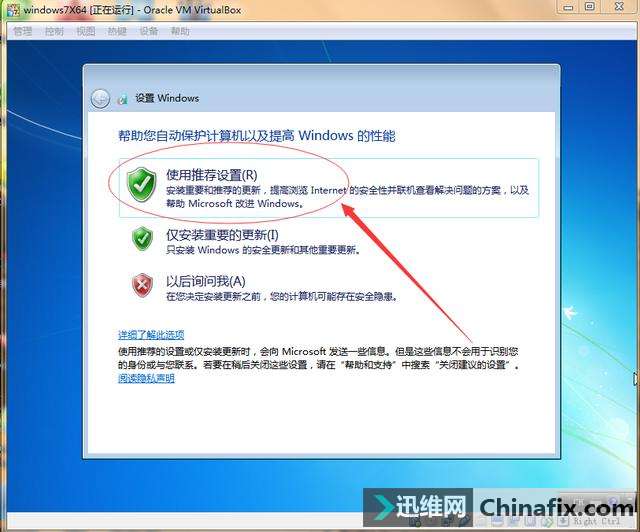

  (12)运用推荐设置即可

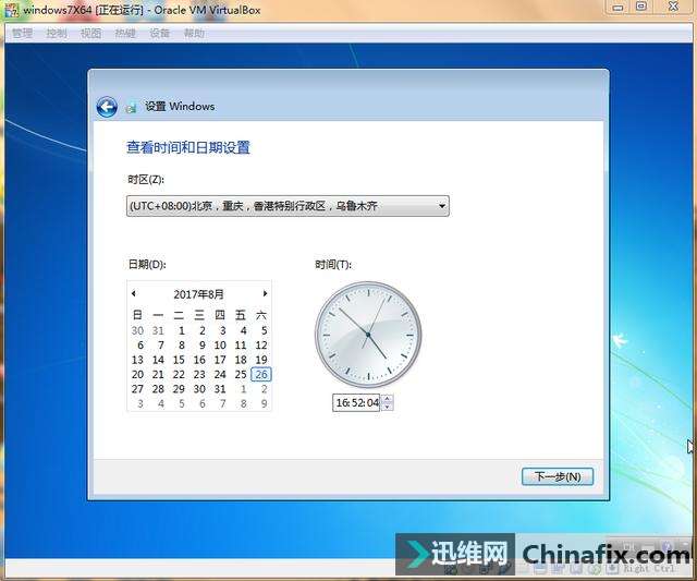

  (13)设置系统时间
