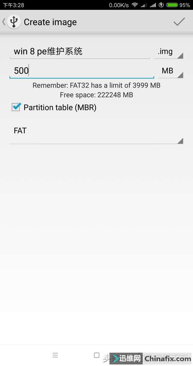

  打开DriveDroid,小编还有一个中文版的但是经过测验无法创建映像,可能由于我的手机问题,都打包给大家,大家都试一下,所以我已英文原版的为例,原来是权限忘记了给!
点击下方的加号
  创建一个新的空白镜像,名字随便打,自己容易辨识就可以,内存大小设置的一定要比你要写入的PE系统内存大,这个微PE才400MB,我设置为500MB即可!最后点击完成即可!

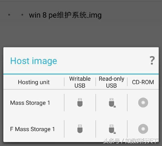

第二步,如果没有显示这个新创建的话,右下角刷新一下即可,首页上显示win 8 pe维护系统,点击一下会弹出一个选择挂载分区,我们选择第一个,确实挺强的,虚拟光驱,还能虚拟硬盘

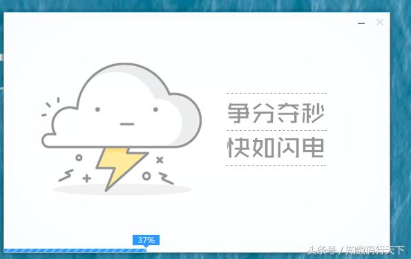

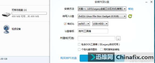

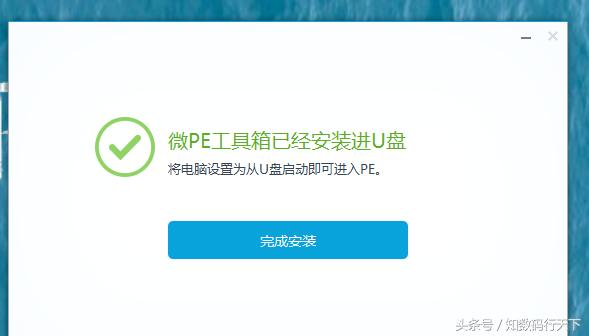

第三步,我们将手机插入电脑,手机设置MTP文件传输,这时候你会发现手机上显示的不再是你原来你手机的总内存了,而只是你刚刚创建的那个500M的分区,这时候我们用UltraISO将你的win pe镜像写入即可,不过win pe有一个工具箱,一键制作!我们选择这个500MB的,写入后就可以了,看图,步骤都在图上

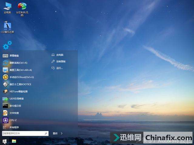

第四步,开机设置U盘启动,不会设置的可以参考之前的制作U盘装系统,或者有的电脑开机按F12也是可以的,我的也支持,你就会发现多了一个USB启动项,选择完后就进入了win pe系统了,教程到此完成了!为什么要root,root后安装recovery支持U盘模式,之后,在手机里安装任你你想启动的系统就OK了(winpe,linux),相当于正常U盘,不影响正常运用,软件的设置中可以设置这一连接方式,所以不必太过担心,不想要的时候,长按这个镜像即可删除!
看效果!一定要注意电脑BIOS一定要设置为从U盘启动,要不进不去,大家的电脑主板都不一样,所以自己按需从百度上查找教程!
