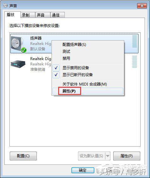

  1、首先右击点击任务栏中的音量图标打开菜单,选择“播放器设备”;

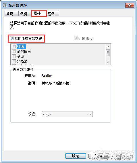

  2、之后会弹出“声音”窗口,右键点击扬声器图标打开菜单,选择“属性”,进入属性户切换到“增强”选项卡;
  3、勾选“禁用所有声音效果”,然后点击确定即可。
  如果你觉得audiodg.exe进程占用内存特别大,那么只要按照步骤禁用所有声音效果即可得到缓解。
