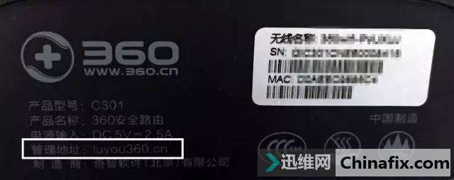

2、 找到路由器的IP地址
  路由器的IP地址,或叫做管理地址,在路由器的底部就可以看到,如下图所示:
  这是 360安全路由器的底部,显示着路由器的基本信息,管理地址luyou360.cn、MAC地址等。
  很多路由器的IP地址都是192.168.1.1或者192.168.0.1。

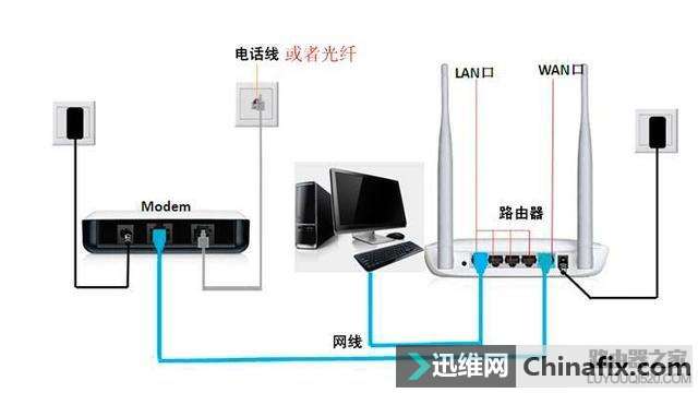

3、 路由器与电脑的连接
  网上有一类问题就是“路由器如何与电脑连接”。如果路由器与电脑连接不正确,是不会进入到路由器的设置界面的。所以,各位童鞋请注意,要用一根网线,将路由器的LAN口与电脑进行连接,而不是路由器的WAN口。

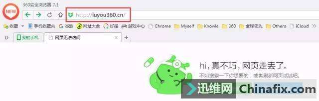

4、 浏览器的地址栏输入路由器的IP地址
  打开浏览器,在地址栏输入路由器的IP地址,点击键盘上的回车键enter,会出现登录界面。
  如果出现下面的错误界面:
请检查:
  1、路由器电源是否接入;
  2、路由器管理IP地址是否输入正确;
  3、是不是将网线接入了路由器的wan口。

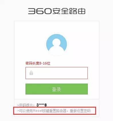

  5、 登录路由器
  如果第4步的操作都正确,会出现如下登录界面:
  我运用的这台360安全路由器,登录不需要账户名,只需要输入密码。
  很多路由器的登录,都需要输入账户名和密码,一般两者都默认为admin,在路由器的底部或者说明书中有。
  如果忘记密码,就重置路由器,长按路由器的“复位键”,大约10秒,就恢复到初始设置了,重新输入账户名和密码,进入路由器的管理设置。

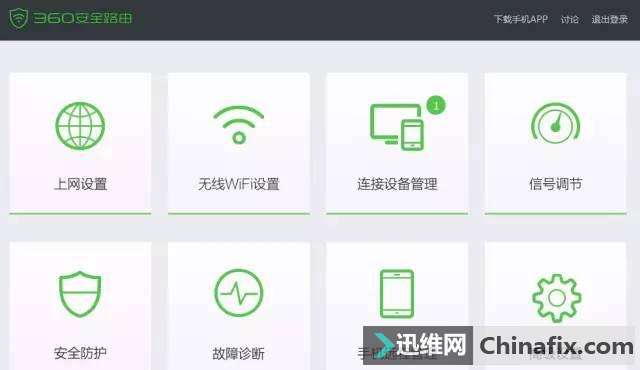

6、 进入路由器的管理界面
  成功进入路由器的管理设置界面。就可以对路由器的上网方式(宽带上网、动态IP、静态IP)、无线WiFi的名称和密码、信道的选择等进行设置了。
我运用的这台 360安全路由器 管理设置页面如下图:
  不一样的路由器,管理设置界面不一样,但是基本功能都是有的。各位童鞋都点击下各个菜单,就能找到对应的功能了。

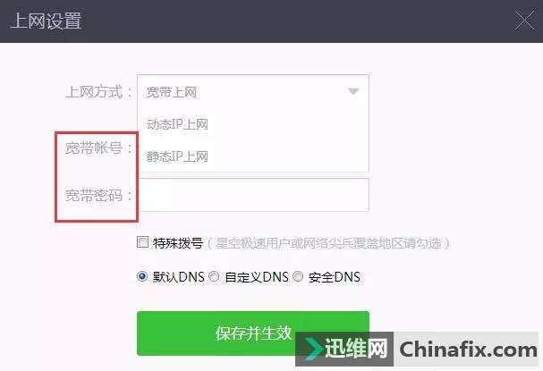

7、 上网的设置
  上网设置,就是选择宽带上网,也就是通常说的拨号上网,或者其他上网方式,如动态IP、静态IP。
  公司的上网方式大多是动态分配IP地址。家庭用户和学校的宿舍大多都是宽带上网,输入用户名和密码,点击保存,重新启动路由器。

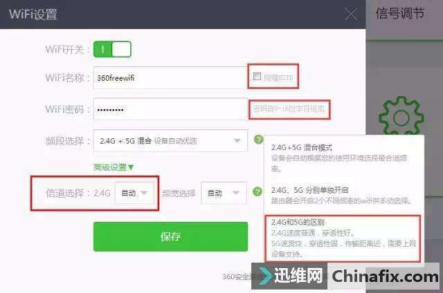

8、 无线无线WiFi的设置
  打开【无线无线WiFi的设置】菜单,可以对无线WiFi的账号和密码进行设置。
  可以选择是否“隐藏SSID”,如果选择隐藏,你的手机和电脑可能不会显示这个无线WiFi信号,你需要手动添加,进行连接无线WiFi,但是第二次就不需要了,可以自动连接。电脑端可以选择“即使不广播也进行连接”。好处是其他人也搜不到你的无线WiFi信号了。
  信道的选择,我们之前讲过,扫描你周围的路由器选择的信道,你选择一个用的人最少的,可以减少干扰。
  频段和频宽的选择,各有不一样,可以自行根据实际情况选择。
  选择完成后,点击【保存】,等待路由器的重新启动。
