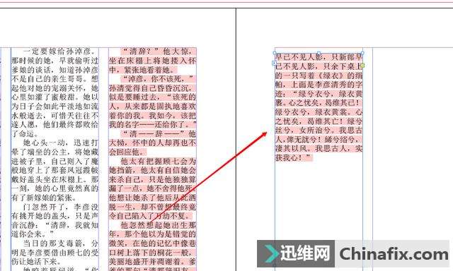

      1、如图所示是我所规划的文字的排版的版面,文字左面那页给文字所留的空格已经不多了,这个时候我们不可能算好复制多少字进去,那么,要怎么样才能搞定这一问题呢?

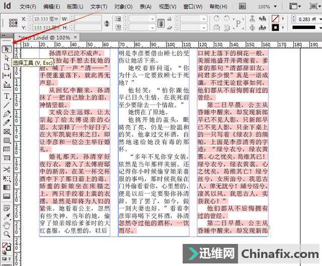

  2、例如,我将一段文字复制进入剩下的区域里面,肯定是没刚好放下的了。因此在如图所示的文字也出现了一个小的红色+显示还有文字没放进去
  3、这时候我们点击选择页面左边如图所示的选择工具,刚才我们编辑文字的时候是文字工具

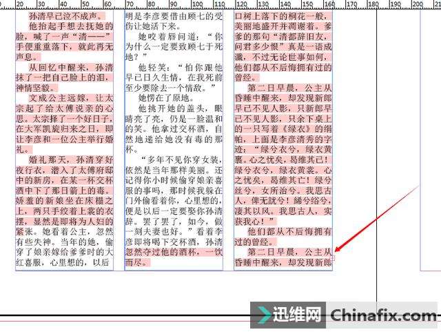

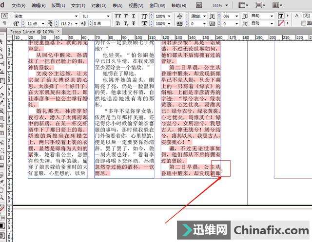

  4、然后我们点击页面如图所示的红色+号,就能够选择出多余的文字出来,由于不好截图,我用手机拍照记录了这个画面
  5、然后我们将选择好的多余的文字,点击右边的方框,点击即可粘贴进去,这样就完成了,搞定了我们所述的问题,而且非常方便。
