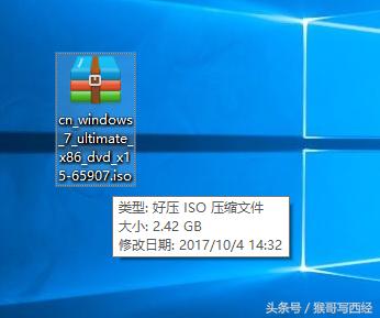

  下载方式,我们以win7为例,在上图的标签里找到我们要下载的系统,点击“详细信息”,就能看到P2P的下载地址,这种地址相信经常下载的朋友都知道,需要用电驴或者迅雷等相似的软件才能下载:

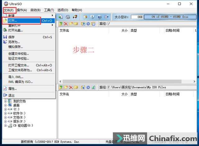

  U盘纯净版系统制作教程

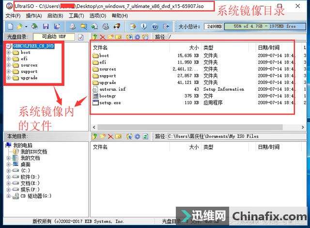

软件工具:UltraISO软碟通

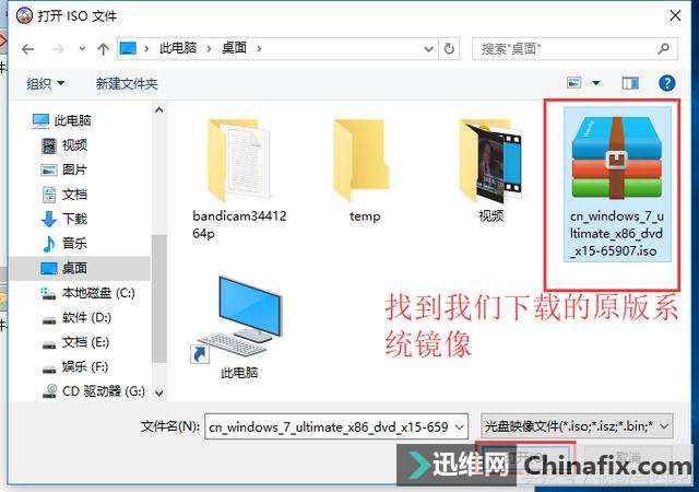

  2. 下载好的原版Win系统镜像
  3. 制作方式:见图示步骤
步骤一
步骤二
步骤三
  下面就是在软碟通里加载好我们下载的纯净版系统的界面:

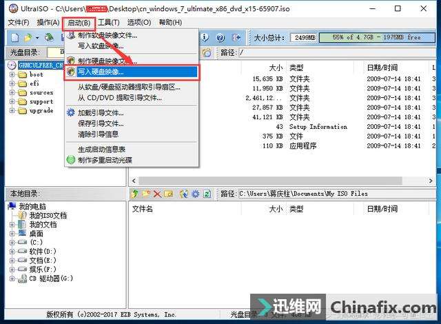

步骤四

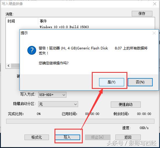

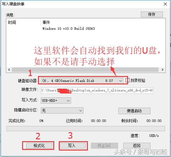

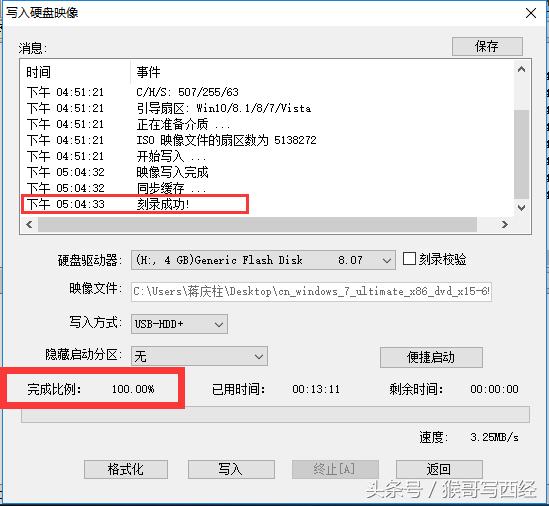

  下面我们开始制作,首先需要一个最好是空的U盘,且容量比我们下载的系统镜像要大,然后开始做引导盘:
步骤五
步骤六
步骤七
步骤八

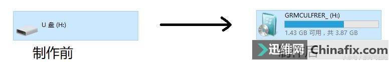

  4. 制作完成
  U盘图标变化:
