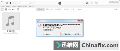

  点击打开itunes软件 ,该软件会自动弹出提示你下载最新固件,如果没有提前下载固件,就点击iTunes软件提示的“下载并更新”即可。
  如果已经下载好固件,点击上图中的“取消”按钮:

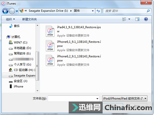

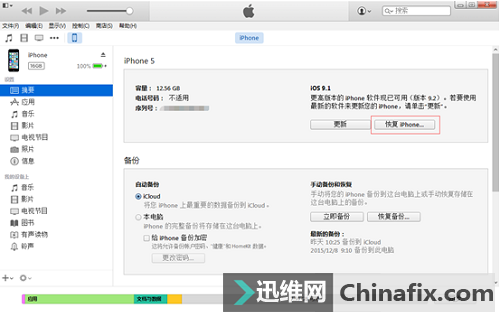

  按住键盘上的 shift按键,选择恢复iphone:
iPhone怎么刷机 图三
  然后在弹出的对话框选择对应版本的固件,直接选择下载好的固件,点击打开即可。等待其自动完成刷机过程。
iPhone怎么刷机 图四
