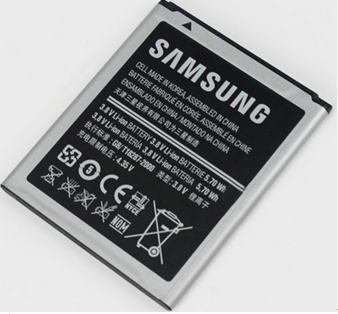

  2、电池的问题。
手机电池充不进电 图二
  解决办法:如果有备用的电池,更换电池看能否开机并充电,如果还是不能开机,很可能是手机的问题,此时应送售后检测维修;如果能正常开机充电,那就是电池的问题。

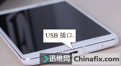

  3、手机USB插口经常插拔充电,容易松动断脚导致手机电池充不进电,
   怎么修理是更换USB端口,这就需要找专业的技术员了。

  4、电池用久了金属片电极氧化造成接触不良充不进电。
手机电池充不进电 图四
  怎么修理很简单,用橡皮擦把电池金属片电极擦亮就可以了。

  6.电池内部保护板出现故障,不能正常充电, 解决的办法是更换电池内部保护板或更换电池。
  7.手机的电池放电太过了,电池保护板会在电池电压低于2.5V断开供电及充电,电池启动了保护设置。
  怎么修理:这时候就需要激活电池,把电池拆开,直接对着电芯的正负极充电到高于2.5V后,电池保护板就会恢复正常充电。
  当手机的锂电池开始老化时,一般表现为充电时很快即显示电池已充满,但一使用就很快显示没电,这种电池需要修复激活!
  激活有以下几种方法
  (1)接6V交流电,在电池之间串联一个整流二极管形成脉动直流充电,
    实验证明,以脉动直流充电,不仅快,而且会延长电池寿命。
  原理是脉动直流可以穿透电池里的钝化层的电容而激活。
  (2)锂电池也可以冷冻复活.电池用多层吸水纸和多层塑料膜密封放进冰箱冷冻室里,冻两三天,取出常温下放2天;  2天后将电池充电,充满后能恢复正常使用。
  (3)当电池电量过少,电压过低时电池保护板会启动保护,
   启动了保护是充不进电的,可通过充电激活小板激活电池充电。
