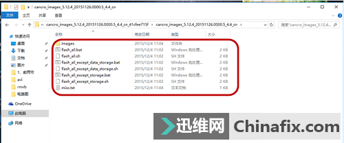

  2、找到下载好的刷机包文件,解压后如下:
线刷教程 图二

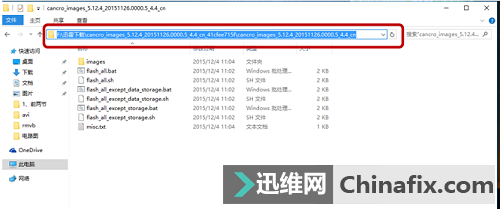

  3、双击刷机包文件:
线刷教程 图三
  4、复制路径(你也可以记住刷机包存放位置后在后面需要刷机时通过“浏览”找到它)。把复制的路径放入到MIFlash中:
线刷教程 图四

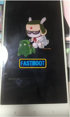

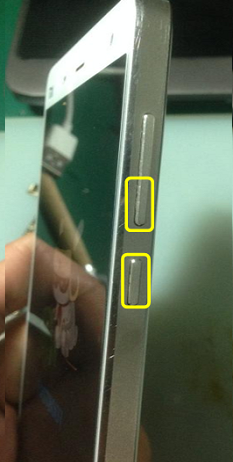

  5、复制刷机包路径后,手机通过USB线连接电脑,并且使手机进入刷机模式(FASTBOOT):
  在开机状态下双手同时按住开机键加音量下键,手机会从开机状态转入刷机FASTBOOT模式,如下图:
  (1)同时按开机键加音量下键
线刷教程 图五
  (2)手机从开机画面进入刷机模式:
线刷教程 图六

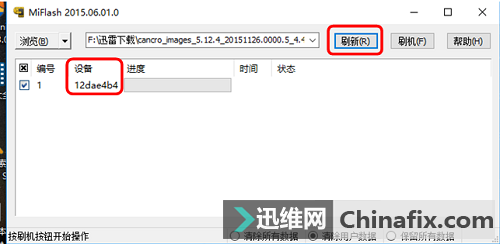

  此时即可点击下图中的“刷新”;刷新后MiFlash即可找到可刷机设备并显示设备:
线刷教程 图七

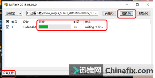

  6、点击刷机按钮后,刷机即开始,进度如下:
线刷教程 图八

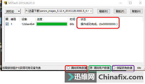

  7、刷机完成后,提示如下:
线刷教程 图九
  8、注意:
  此时我们勾选的是“清除用户数据”,此情况下手机刷机完成后会很快开启,可直接进入系统比较快,因为清除的只是少部分数据,如果勾选的是“清除所有数据”项那么手机刷机完成后需要等待一段时间后才能进入系统(并且此时需要一个激活步骤)。
  说明:线刷系统,一般都会选择整机清除数据线刷,刷前要进行重要数据备份。
