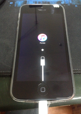

  刷机要进入DFU模式,操作方法:
  将iphone 用数据线连接电脑,然后关机,待完全关机后,同时按住手机下方圆形的home按键与开机按键,等待屏幕出现一个白苹果的时候,松开开机按键,home按键此时不要松手,出现一个itunes与数据线的图标即进入DFU模式,此时可松开home按键。

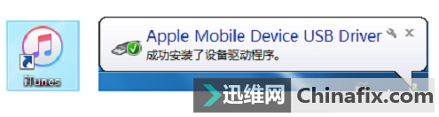

  进入DFU模式后,双击桌面的iTunes图标,打开软件后,同时会自动下载该手机的驱动,待桌面右下角提示驱动安装完成,如下图所示。

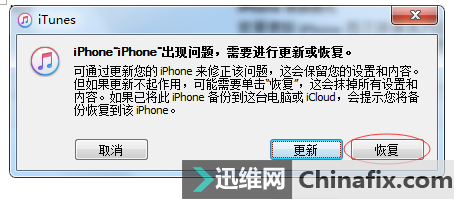

  iTunes软件会弹出以下对话框,如果已经下载了该手机的固件,在按住电脑键盘上的“shift”按键的同时点击“恢复”。

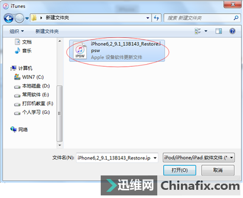

  点击“恢复”会弹出以下对话框,此时选择你下载好的固件,点击打开,然后会自动完成整个刷机过程,等待刷机完成,激活你的手机即可进入手机操作系统,此时屏幕的密码锁已经解除。
