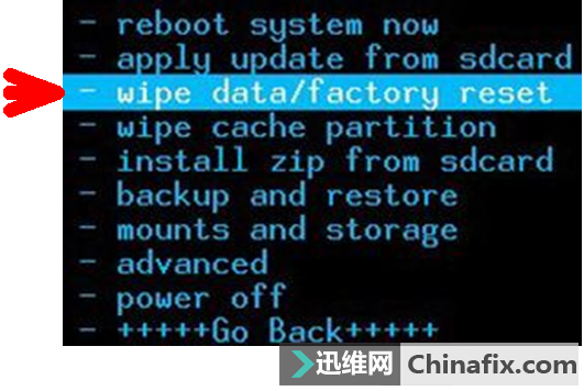

  选wipe data/factory reset
卡刷教程 图二

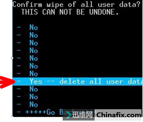

  选Yes——delete all user data
卡刷教程 图三

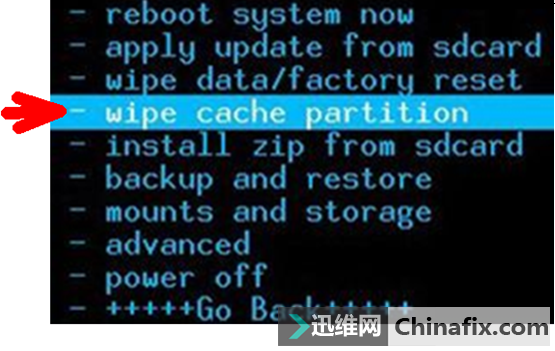

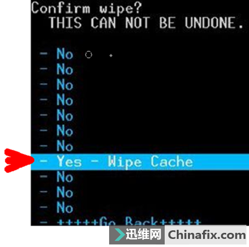

  选wipe cache partition
卡刷教程 图五
  选Yes-Wipe Cache
卡刷教程 图六

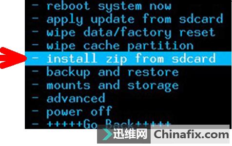

  3)接下来就是开始刷入zip格式的刷机包了,按音量键选择install zip from sdcard确认。
卡刷教程 图七

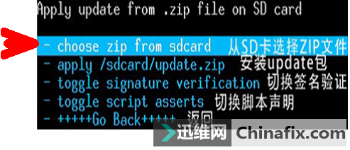

  然后再按音量键选择choose zip from sdcard,然后确认。
卡刷教程 图八

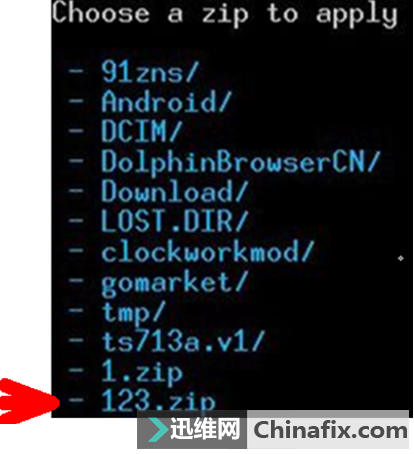

  接下来按音量键移动光标找到之前放入SD卡根目录的刷机包,然后选择Yes – Install 123.zip-确认开始刷机。
卡刷教程 图九

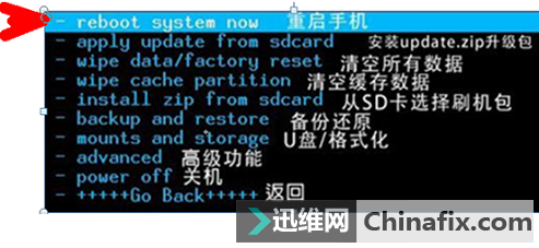

  4)刷完之后按返回键返回到Recovery根菜单,选择reboot system now,按电源键确认。
卡刷教程 图十

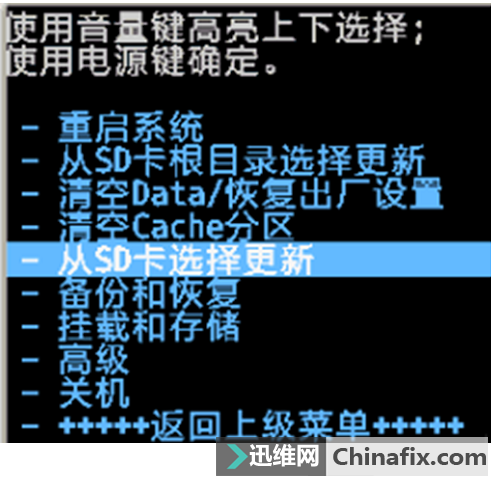

  第二步:音量键为上下,开机键为选择,刷机的时候选择“从SD卡选择更新”
卡刷教程 图十二

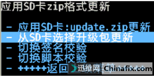

  第三步:选择“从SD选择升级包更新”。
卡刷教程 图十三

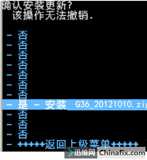

  第五步:选择“是”就开机刷机了。
卡刷教程 图十五

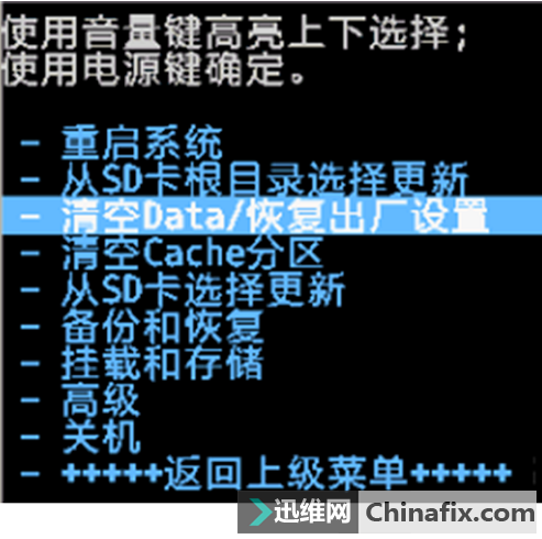

  如果你是刷系统,刷机完之后还应该恢复一下出厂设置(看图),
卡刷教程 图十六

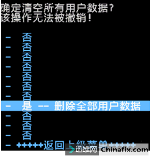

  返回到第一页面,选择“清空Data/恢复出厂设置“,然后选择”是“,就可以开机了!
