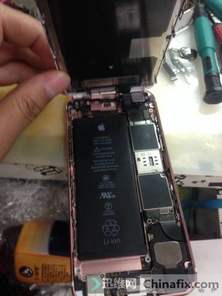

    型号:iPhone 6s  4.7,简称小s
状况:进水不开机
   临近下班,来个客户小s进水,不开机,给客户沟通换机还是维修,风险报了。
客户同意维修,因为,s不像6那样可以开屏看腐蚀程度判断维修难易之后还能原价换机,s只要开屏换机基本是没指望了,所以要先给客户说清楚
还是没图纸,拆开,s的防水还是不错的,里面进水不严重,只有显示座和开机座有腐蚀。
清洗,加电,开机电流正常,没拍图片。
上屏亮机
进系统测试功能,音量减键没反应,其他一切正常
拆排线测试排线还是减没反应。测试主板,一个一个点的来接地,还是没减。
用镊子对地:加,震动,开机键都有反应唯独没有 减
按常理来说 减 一般都在 加 附近或者对面  测试阻值 挨着加的一个震动不用测了,还有个没阻值,对面的还是有但对面的点已经对地试过了
那就只有挨着 加 的那个点了
去胶  问题找到  电感腐蚀掉脚了  接上解决
附上实测单板开机点 震动点 音量加、减点
