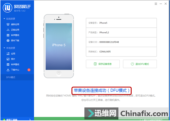

  第一步:  手机连接电脑,同时按住开机键加HOME键(指纹键处),这时原本亮着的屏幕会自动灭掉,待屏幕灭下后稍等3秒左右,松开开机键,HOME键此时要一直按着,待屏幕右下角出现提示:驱动安装成功的字样,如下图右下角显示:
怎么进入dfu模式 图一
  第二步:
  驱动安装成功后;即可松开HOME键;dfu模式进入成功。此时爱思显示界面如下:
怎么进入dfu模式 图二
  通过上图可以很清楚知道此时到底有没有正常进入dfu模式,进入成功后即可进行刷机等操作。
  大家要注意如果此时是iTunes检测到处于dfu模式的iPad、iPhone等则提示显示“恢复模式”。这里注意的是iTunes把“数据线”形式的恢复模式(机器故障、或认为进入的恢复模式:一个音乐符号下面显示插头)和dfu模式都默认为“处于恢复模式”的iPhone或iPad’,如下图:
怎么进入dfu模式 图三
  如果想要退出dfu模式则只需同时按住开机键和HOME键等到屏幕亮起“苹果的LOGO”图标时即代表退出dfu模式成功。
