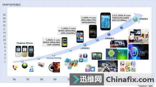

  除了iOS和Android采用了不同的内存管理机制外,手机内存规格也是影响启动及运行速度的重要因素。这里所说的内存规格,除了容量外,还有频率、带宽等,具体可以参考JEDEC固态技术协会公布的标准。目前手机内存最新的标准为LPDDR4,但支持的仅有骁龙810、三星Exynos 7420及苹果A9等高端处理器,大多数手机用的还是LPDDR3内存,包括年初登场的华硕ZenFone2以及最近刚发布的vivo X6。

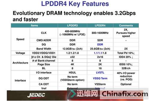

LPDDR4内存效能:带宽翻倍,功耗降低30%
  上一代LPDDR3的最高频率为2133MHz,而LPDDR4直接从3200MHz起步,最高甚至可以达到4266MHz;LPDDR4的架构也被重新设计,从每die单通道16bit升级到双通道16bit(共计32bit);电压则从上一代的1.2V降至1.1V。简单来说带宽是上一代的2倍,功耗降低了30%。
  带宽翻倍是什么概念?以最新的主机为例,PS4和Xbox One都采用了8GB内存,但前者为5500MHz GDDR5,后者是2133MH DDR3。结果就是Xbox One只能以720p/900p分辨率运行大部分游戏,而PS4却能实现1080p,游戏性能更强。手机使用LPDDR4内存,相当于主机或者PC从DDR3跨入GDDR5时代。
