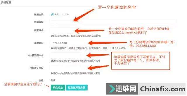

  首先在这个网站(https://www.ngrok.cc)注册一个账号密码,进去以后根据图片里的步骤,开通一个免费的隧道。
  开通以后,按照底下这个图片填写信息

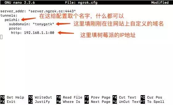

4、创建配置文件
sudo nano ngrok.cfg或sudo vim ngrok.cfg
5、文件内容
server_addr: "server.ngrok.cc:4443"
tunnels:
 peizhi:
 subdomain: "tonystk"
 proto:
 http:192.168.1.1:80

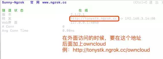

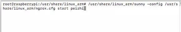

6、在目录下运行脚本
/usr/share/linux_arm/sunny -config /usr/share/linux_arm/ngrok.cfg start peizhi
7、如果出现这个画面,就说明成功了
  就是这么简单,这时候你应该就可以在其他地方访问你的私有云了。

3、运行ngrok命令
  成功以后,按 Ctrl+A+D 就可以让刚刚的程序运行在后台了,这时候即使关掉 PuTTY 的窗口,你一样可以从外部访问你的私有云。

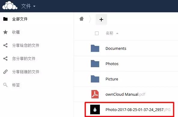

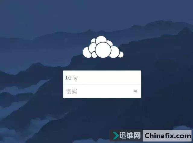

PC端登录:
   可以看到上传的文件。

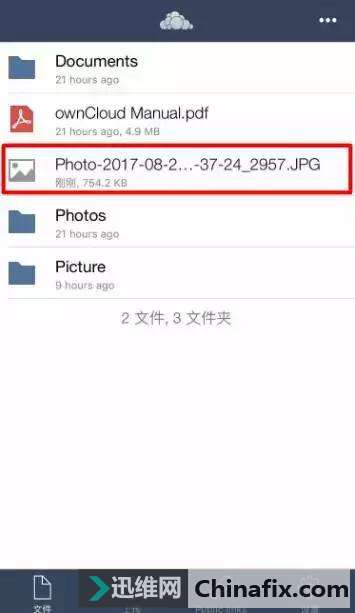

手机端:

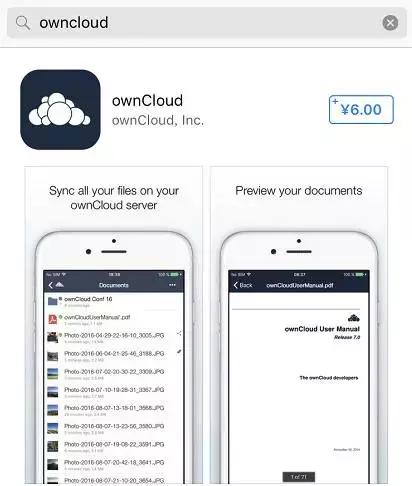

  下载一个手机 App: OwnCloud
(不过需要六块钱)

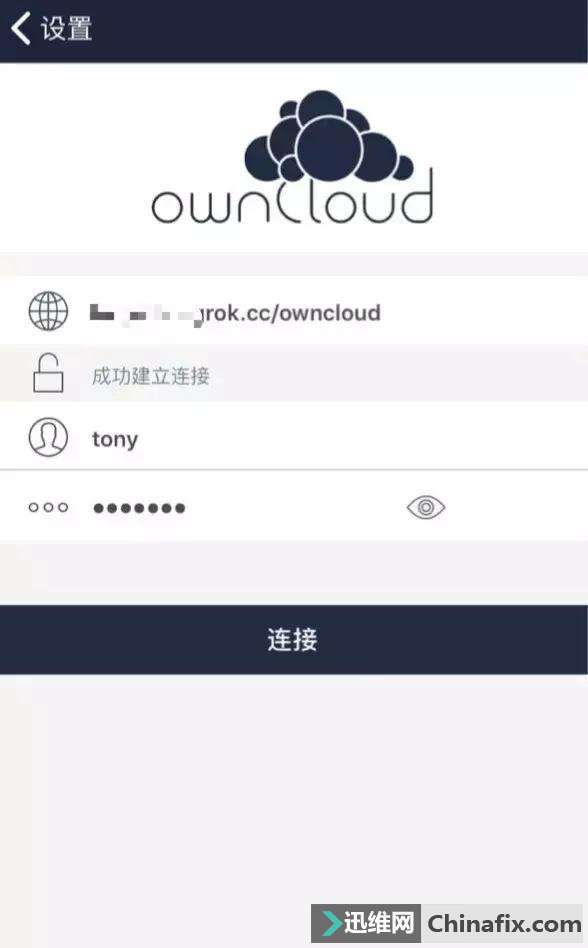

  打开 App 页面并输入我们注册的域名,以及账号和密码。
  接下来就可以在任何网络下将手机的照片视频等文件上传到“私有云盘”或下载下来。
