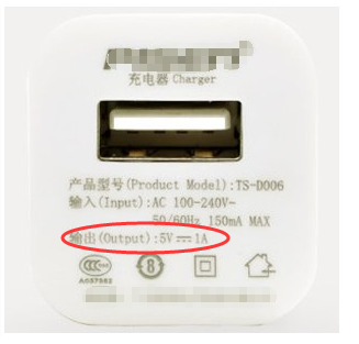

  1. 充电器造成充电慢的原因:
  原因是使用的充电器输出电流小。充电器的输出电压都是5V,但是输出电流则有0.45A、1.0A、2A等各种不同的型号。
  假设你的原装充电器为5V\2A,当你选用5V\0.45A的充电器时,这个时候充电速度就会降低。
  A前面的数字越大表示输出电流越大,充电速度越快。A前面的数字越小输出电流越小,充电速度越慢(给手机充电建议参照原装充电器的电流,不建议用输出大电流的充电器来充电)。

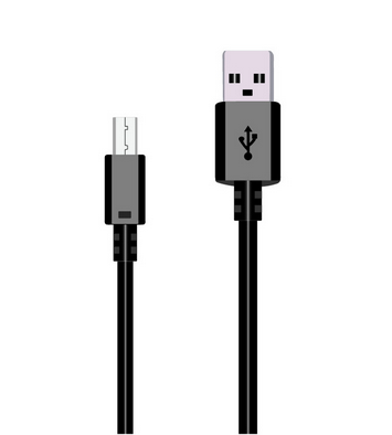

  2. 数据线问题,造成充电慢的原因
  如果用原装充电器,还是充电慢,这个时候可以排除一下数据线的问题。
  智能机充电基本都是每日一充,数据线在日常使用中是比较频繁的,损坏的几率比较大,损坏严重的就直接不能充电或传输数据,损坏不严重的,可以充电,但充电速度会变慢,排除方法智能更换原装线。
  以前的使用经验,小米3手机突然充电变慢,更换充电器无果,随意更换了一条数据线,也无明显改善,最后更换原装数据线充电就正常了。可能是手机的原装线内部结构与其它厂家生产的线不一样。

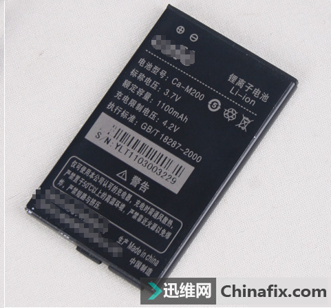

  4. 电池问题
  最后排除电池问题,在正常使用中,电池突然损坏的情况比较少见,这个时候可以根据你的手机使用时间来推算电池是否有问题。
  现在的智能手机都是用的锂电池,锂电池充放电寿命在500次左右,(电池从0到100%再从100%到0的一个过程为一次)实际上都是电池还没用完就充电或没充满就用,所以一次充放电不止1天,手机电池的普遍寿命在2年左右。
  排除方法:检查一下电池有没鼓起,如果有鼓起就只能更换电池,但现在很多智能手机的电池是封闭式的,无法拆卸,使用者无法观察,这种情况也只能找专业维修人员来检测了。
