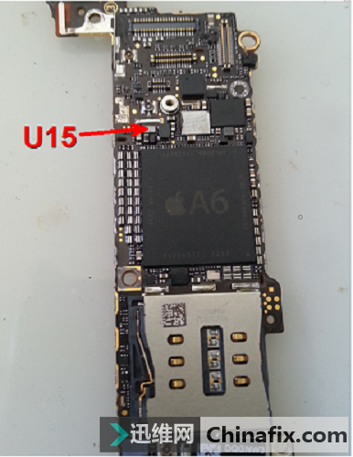

  故障表现为:  1.  iphone5开机显示斑马线,触摸失灵,
手机触摸屏失灵 图一
  2. 拆机测量无负5.7V,直接更换负5.7V升压芯片U15,

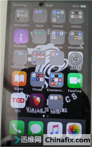

手机触摸屏失灵 图二
  3. 更换后有负5.7V,开机显示正常,触摸也正常,故障已排除。
