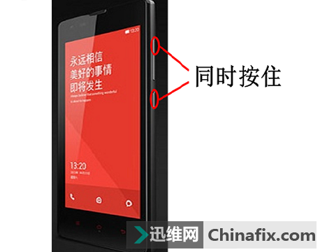

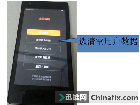

  在关机状态下同时按音量上键和电源键,(有些手机是音量加键+电源键,三星手机同时按上音量+电源+HOME三个按键),进入恢复模式,然后依次选择简体中文--清空数据--清空用户数据,重启进入系统,如下图:
  1. 同时按音量上键和电源键,
手机解锁图案破解 图二

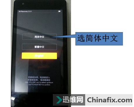

  2. 选择简体中文,
手机解锁图案破解 图三

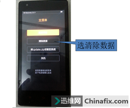

  3. 选清除数据,
手机解锁图案破解 图四
  4. 选清空用户数据,
手机解锁图案破解 图五

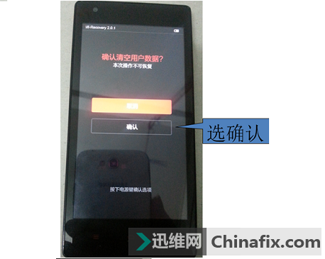

  5. 选确认,
手机解锁图案破解 图六

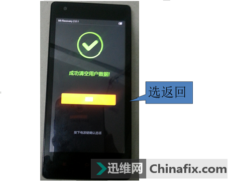

  6. 选返回,
手机解锁图案破解 图七
  7. 选重启手机,重启手机后就没有屏锁密码了。
手机解锁图案破解 图八

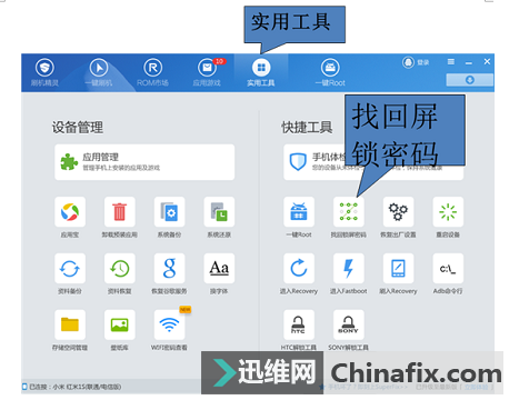

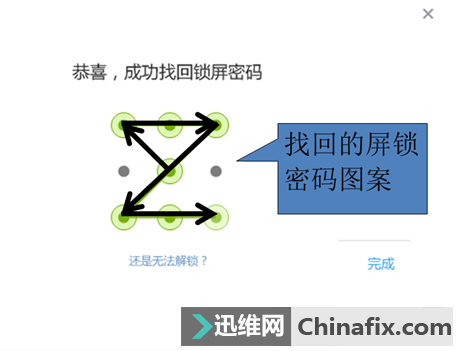

  方法二:使用刷机精灵的找回屏锁密码功能,前提是手机USB调试模式已开启且手机已经root。如图:
  1. 打开刷机精灵--实用工具--找回屏锁密码,
手机解锁图案破解 图九

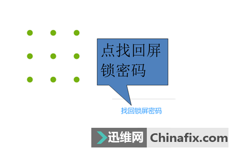

  2. 点找回屏锁密码,
手机解锁图案破解 图十
  3. 找回的屏锁密码图案。
手机解锁图案破解 图十一
