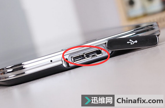

  3.如果手机数据线连接电脑后,手机没有显示充电图标,如果排除电脑USB接口、手机数据线损坏外,就是手机USB接口(尾插)问题。如图3所示:
  出现这种情况,就需要专业维修技术员,可联系《家电维修》技术论坛维修部门。http://wx.chinafix.com/index.html

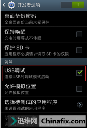

  4.若手机数据线连接电脑后,手机显示在充电,但不能拷贝数据。
  手机显示在充电,已经可以确定电脑USB接口、手机数据线没问题了,这种情况要考虑驱动或者手机设置问题。安卓手机,需要在手机设置里边开启“USB调试模式”才可以让电脑识别,如图4所示:
手机连接电脑没反应 图四
  手机设置检查方法:
  打开手机点“设置”,找到“USB调试模式”,打上勾就打开“USB调试模式”了。开启USB调试模式后,如果电脑依然识别不到手机,可能就是驱动问题了。

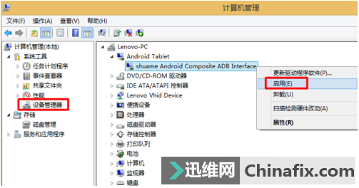

  5.如果安装驱动还是不能连接电脑,检查手机驱动是否被禁用。
  检查方法:
  在电脑系统桌面找到“我的电脑”鼠标右键单击选择“管理”然后选择“设备管理群”展开“Android   …”项,鼠标右键单击此项,选择“启用”即可。如图5所示:
手机连接电脑没反应 图五
