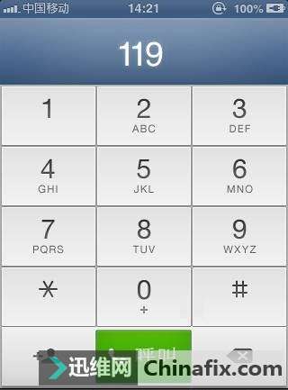

  2、首先将手机卡插入iPhone内。等到信号部位提示“无服务”的时候,拨打“119”或其他求救电话。
苹果iphone 5s 卡贴解锁教程  图二
  3、在电话接通后,挂断,此时还不需要拔除手机卡。切换到“设置”,开启“飞行模式”
