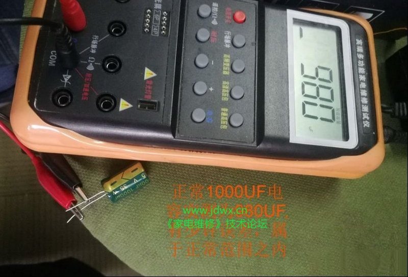

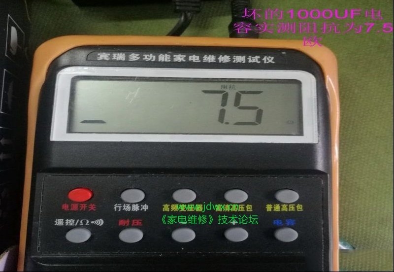

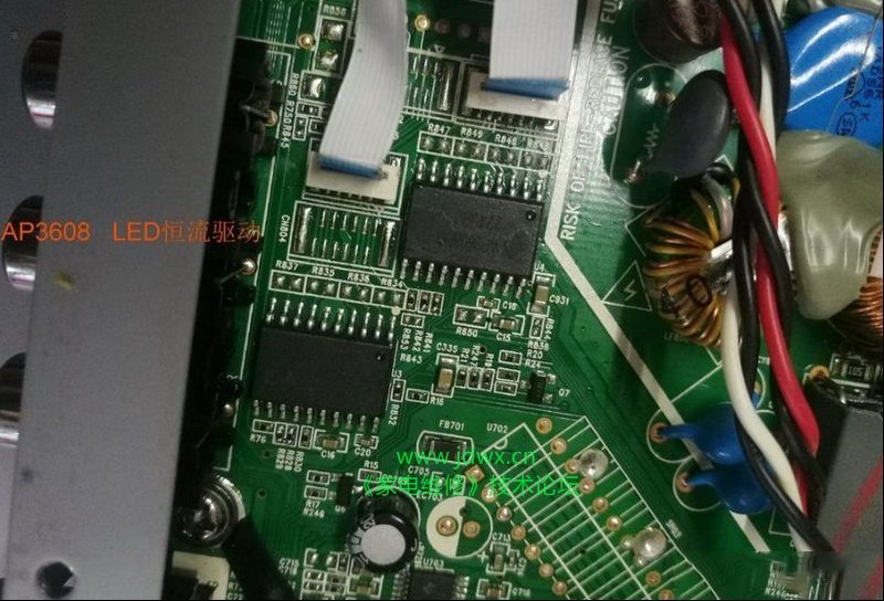

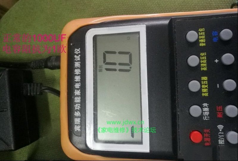

         第二天早上再开机时又不行了,还是开机一闪保护,问题究竟在哪里呢?LED没有问题,难道是背光芯片误保护?此机型采用的是2片AP3608 LED恒流驱动芯片,LED分为2路,每一路又有8串组成。插上任何其中一路,都可以开机不再保护,只是有一路LED开机后过10秒钟,闪的厉害,而且开关电源部分响声较大。按理说如果背光芯片周围有问题的话,应该是任何一路都开不起来的,怎么可以开起来呢?还有为什么冷机不行?热机是可以正常开机呢?种种疑问,正在头疼时,忽然发现电源部分的电容有鼓包,仔细一看是12V供电的1000UF滤波电容,因为是卧式安装,不细看还发现不了鼓包,分析了一下此款电视机的图纸,此机的12V供给背光芯片,经A3039A升压后大概35V,供AP3608恒流驱动。12V电容失效后,供电不足,自然就保护了,只工作一路LED时负载不大,可以工作,2路同时工作时,电源供电不足导致保护,还有热机时,12v电容容量有所上升,12V就稳定一点了,LED热态时电流也可以更小一些启动,所以背光就没有保护了;更换此电容后,故障修复。
