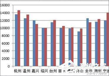

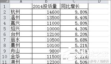

  1、一般同类数据,比如是前年和今年的数据对比,同样是投诉量变化不是很大,同折线和柱形图就可以表达。
  2、那么像这种不一样类型,一个数据一个是百分比,我们可以用主次坐标来表示效果会更好。

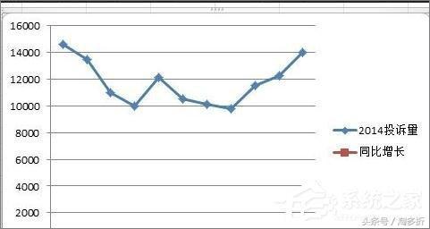

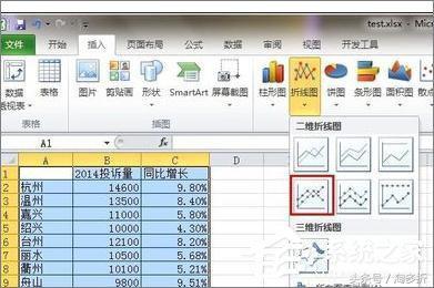

  3、我们插入折线图表比较好操作,我们选中数据后插入折线图表,然后我们显著看出折线上下位置。

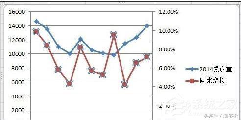

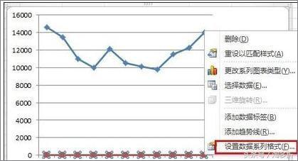

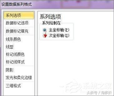

  4、点击选择百分比折线,然后右键选择设置系列格式。
  5、在首个选项的系列选项中选择次坐标轴,大家注意标准就是把这种百分比放次坐标轴上,不要把投诉量放这。

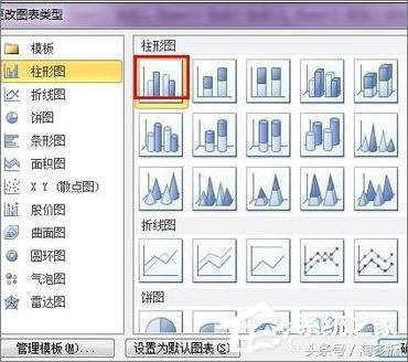

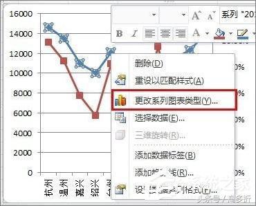

  6、效果图出来了,看到次坐标轴了,那么我们选择主坐标轴更改图表类型。

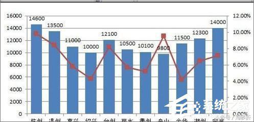

  7、主坐标选择柱形图,而且不要选择3维和其他类型作为主坐标。主次坐标都是以柱形为主折线为次。在运用上做些美化使用于不一样场合及使用。

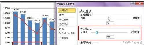

  8、调整图形图的间距就是美观的一种,还有就是添加标签值。或者在折线的节点增加美观。
