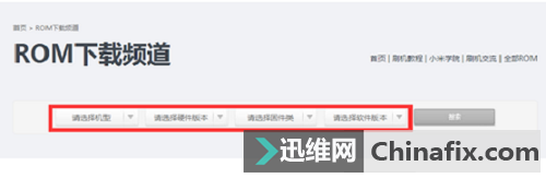

  一、首先进入小米官网下载rom,在浏览器输入rom.xiaomi.cn进入下载页面,如下图所示。
小米卡刷教程 图一
  二、然后选择对应需要刷机的小米手机机型,点击“搜索”即可,如下图所示。
 小米卡刷教程 图二

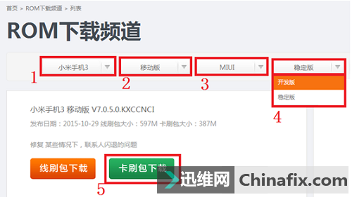

  三、以小米手机3移动版为例,依次选择机型,手机支持的运营商版本,选择系统,选择系统版本。如下图所示。
小米卡刷教程 图三
  选择系统版本的时候,可以看到“开发版“还有”稳定版“,用户可以根据自己的需要来做选择。
  稳定版:面向大众用户,功能比较全面,能满足日常使用需求,更加着重系统稳定性。
  开发版:面向发烧友用户的,相对稳定版而言,开发版着重于功能尝鲜,开发版系统比稳定版多出一些新功能给用户提前体验。

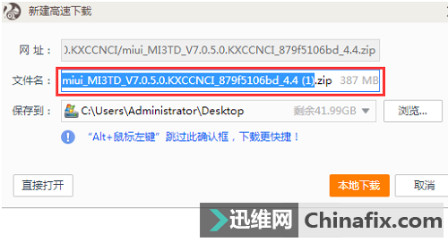

  四、点击“卡刷包下载”后,在弹出的对话框内修改文件名,如下图所示。
小米卡刷教程 图四
  将文件名改为“update” 注意要全部为小写,后缀 ”.zip” 不用修改。
  也可以在刷机包下载完成后再改名。
小米卡刷教程 图五

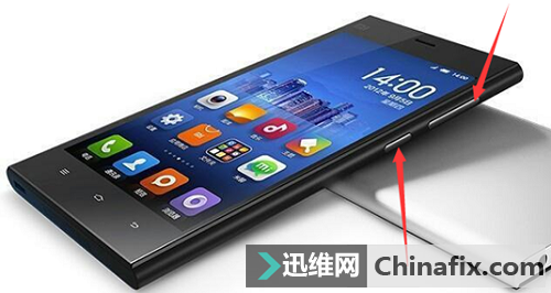

  1.  关闭小米手机,确定关机后,同时按住小米手机的“音量+按键”和”电源键”不松手坚持5秒钟左右,
小米卡刷教程 图六

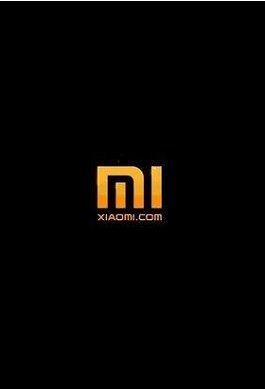

  2.  待屏幕出现小米LOGO后,松开按键,如下图所示:

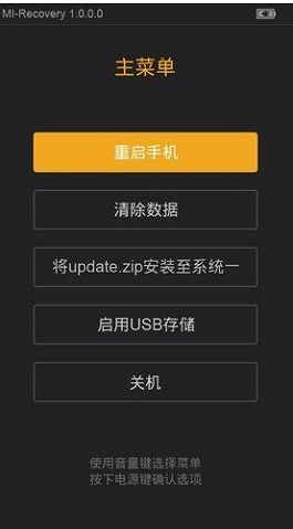

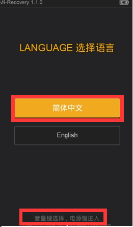

  3. 出现以下界面,表示已经进入“Recovery“模式。
  进入“Recovery“模式时,用音量键来调整上下选项、电源键进行确认,
  用以上方法来选择你能识别的语言。如下图所示。:
小米卡刷教程 图八

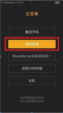

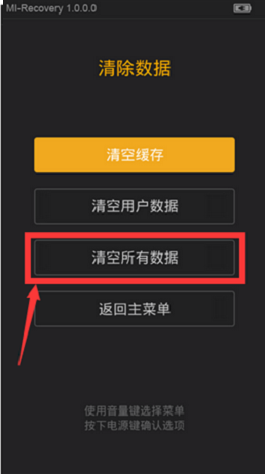

  4 .选择完语言后进行数据清除操作,选择“清除数据“,在弹出的对话框继续选择”清空所有数据“。如下图所示:
小米卡刷教程 图九
小米卡刷教程 图十

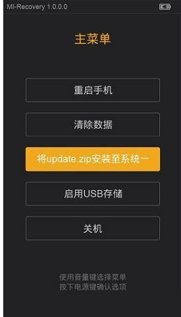

  5. 清空所有数据完成后, 在主菜单选择“将update.zip安装至系统一“如下图所示:
小米卡刷教程 图十一

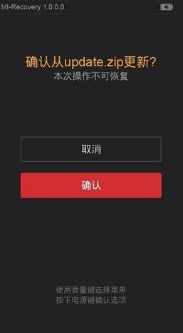

  6. 弹出以下对话框,用电源按键继续进行确认:
小米卡刷教程 图十二

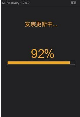

  7. 点击确认后,将自动完成系统更新,
小米卡刷教程 图十三

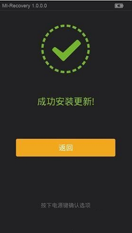

  8. 弹出以下对话框,表示系统更新完成,
小米卡刷教程 图十四

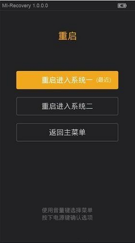

  9. 返回到主菜单选择重启手机,
小米卡刷教程 图十五
  10. 弹出以下对话框,选择“重启进入系统一(最近)“,等待重启完成,即完成小米卡刷整个流程。
小米卡刷教程 图十六
