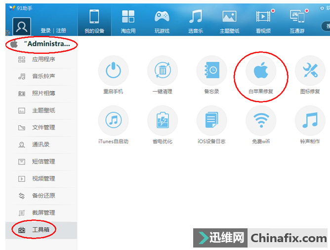

  方法一、使用91手机助手修复故障:
  iPhone手机越狱后连接上电脑,打开91手机助手--xxx的iphone--工具箱--白苹果修复,修复后再打开iPhone看下是否解决问题,如下图:
iphone白苹果 图二

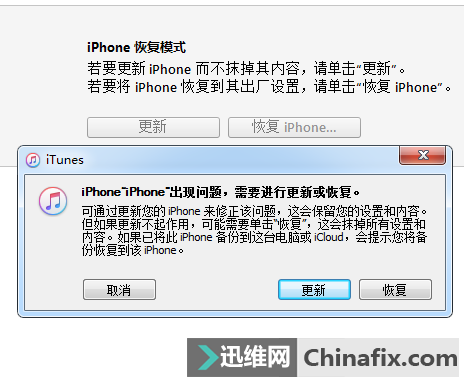

  把iphone进入到恢复模式后恢复固件,方法如下:
  关机状态下按住iPhone的HOME键插USB数据线,直到iPhone屏幕上出现了iTunes连接的画面,如下图:
iphone白苹果 图三
  打开iTunes软件,iTunes会自动检测出有收到其他维修同行的一台恢复模式的iPhone,这时按住键盘上的shift键再点击“恢复”。如下图:
iphone白苹果 图四
  接下来就是固件的恢复过程了,在成功恢复固件后,下一步当然是激活,之后即可正常使用了。

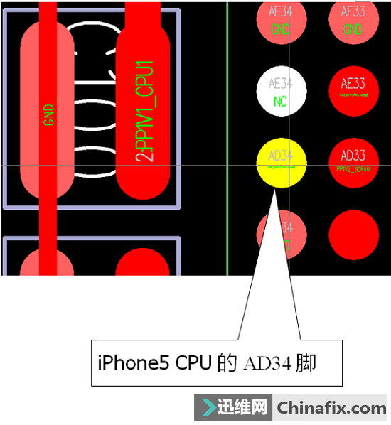

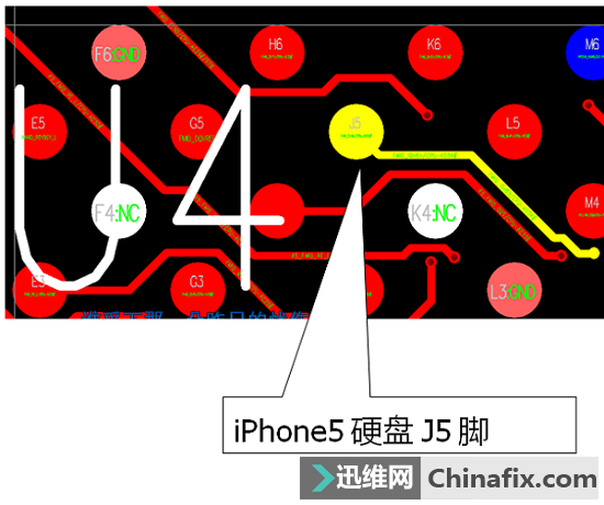

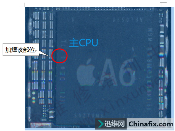

  USB管理芯片损坏会造成不联机,能联机排除USB管理芯片没损坏,刷机报错9,报错9为硬盘问题或硬盘供电问题或硬盘与CPU通讯线路有问题,硬盘已更
换过故障依旧,查硬盘供电也正常,拆下硬盘测量发现硬盘J5脚对地阻值偏大,J5脚FMI0_IO<6>信号到CPU的AD34脚,加焊CPU后,测量硬盘J5脚对地阻值
正常,装上硬盘刷机OK,故障机修到这里,终于修好值得探讨。。
