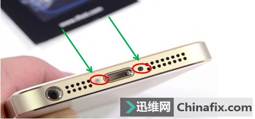

  第一步:先用5星螺丝刀拆下掉iPhone5S的底部螺丝如图:

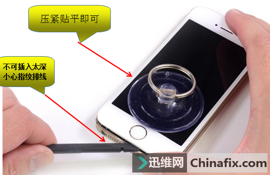

  第二步:用吸盘贴在屏幕上方靠近HOME键处按压,保证能吸紧屏幕;用力向上拉起,幅度部要太大;拉开后再用塑料撬刀从底部缝隙出划开;如图:
苹果home键失灵  图三

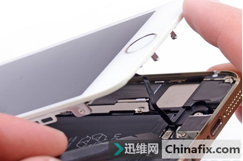

  第三步:撬开后如果是iPhone5S要注意底部的指纹排线连接,不能把屏幕和壳总成分开角度太大,否则,容易引起把指纹排线拉断(其它机型如iPhone5、iPhone5C、iPhone6、iPhone6S不用考虑)。如下图正确的角度:

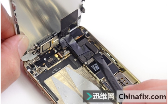

  第四步:屏幕拉起后用塑料撬刀把壳总成处的指纹铁皮取下,再取下排线,如图:
 苹果home键失灵 图五

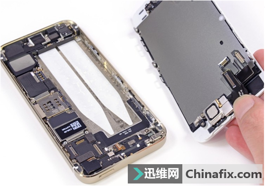

  第六步:排线取下后即可拿下屏幕总成部分;如下图:
苹果home键失灵  图八

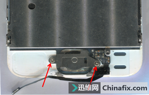

  第七步:找到底部的指纹键;可以看到是用铁皮固定的两颗螺丝,用十字螺丝刀取下即可:
苹果home键失灵  图九
  第八步:拆下螺丝后即可用塑胶撬刀取下HOME指纹键如图:
苹果home键失灵  图十
