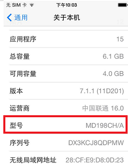

  1、 首先要知道你的手机运营商是什么版本?

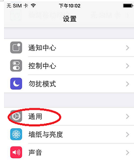

  查看手机版本:设置--通用--关于本机--型号
卡贴解锁教程 图一
卡贴解锁教程 图二

  看型号里面的后缀,如MD198CH/A、ME351为iPhone4,后面的CH为国行。
  CH---国行、 ZP---港行、 LL---美版、 X---澳大利亚版
  F---法版、 ZA---新加坡版、J---日版、KH---韩版

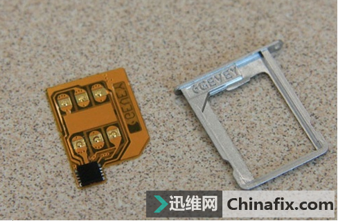

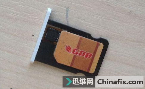

  2、查看到你的手机是运营商是什么版本的就需要购买什么版本的卡贴。
卡贴解锁教程 图五 外置卡贴
卡贴解锁教程 图六 内置卡贴

  3、外置卡贴解锁教程如下:
  将引导卡和外置卡贴和卡槽一起插入手机如下图:
卡贴解锁教程 图八

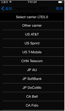

  当GPP卡贴引导卡插入iPhone时,卡贴即进入运营商设置模式,弹出如下界面:
卡贴解锁教程 图九
  4、弹出以上的窗口有二种操作方法 (你只需选取其中一种方法即可)
  方法一:点击列表中的iPhone 归属运营商:如果运营商列表中有您需要的运营商请直接选择。然后弹出设置完成提示后,请立即关机。设置完成!(点击“接受”与“取消”或不点击,无任何影响)。

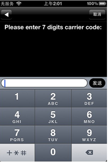

  方法二:点击“Other carrier”手动输入运营商代码:如果运营商列表中没有你的iPhone归属运营商,你可以手动输入运营商代码。运营商代码查询请点击:代码查询   输入对应运营商的代码后点击“发送”。然后弹出设置完成提示后,请立即关机。设置完成!(点击“接受”与“取消”或不点击无任何影响)
卡贴解锁教程 图十
