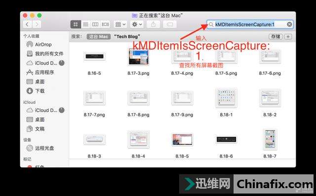

  随着截图越来越多,截图会散落在 Mac 上的各个角落,逐张查找并不是特别方便。锋友 powerflame 同样给出了自己的搞定办法。
  如何在 Finder 中查找所有屏幕截图:
  - 打开 Finder,点击 Finder 右上角的搜索栏,或者在 Finder 中按下 Command + F,并输入以下字符串:
  kMDItemIsScreenCapture:1;
  - 按下回车后,Finder 中就显示了 Mac 上所有的屏幕截图。
  如何用 Spotlight 查找所有屏幕截图:
  - 按下 Command + Space,打开 Spotlight,输入 kMDItemIsScreenCapture:1;
  - 点击“在 Finder 中所有显示”,查看所有的屏幕截图;
