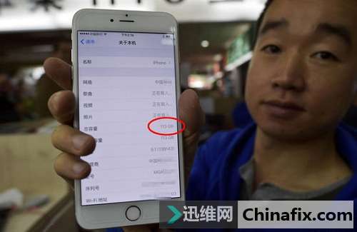

  16G内存的iPhone手机容量太小是很多果粉的共同感受,买高容量版本要多支付数百元到上千元,怎么算都肉痛。近来,一种升级苹果存储容量的服务在网络上遍地开花,商家声称只需要不到1小时,就能将16G的iPhone升级到128G,花费仅580元左右。

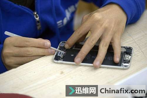

  随后,记者将一款去年购买的iPhone6 plus升级。技术人员用电脑连接手机,用一款名为iTools的软件读取存储器的相关信息。技术员介绍,只要存储器的序列号和IMEI码匹配,就能通过激活验证,也就是所谓的刷2码,很多升级的地方都采用刷2码的升级方式。但这种方式有一个弊端,就是苹果iCloud的功能无法完全使用,最直观的是无法使用“寻找我的iPhone”功能。
  另一种刷6码的方法是将存储器的序列号、设备型号、设备颜色、wifi地址、蓝牙地址、地区信息刷到更换的大容量存储器中,设备可以完美使用。技术员将软件读取的6个代码分别复制到刷机软件中,然后将一块128G的新芯片装进收到其他维修同行的一台刷序列号的设备中,大约10秒钟便显示刷机成功。

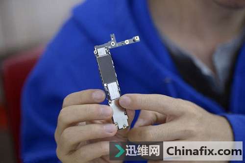

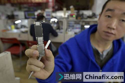

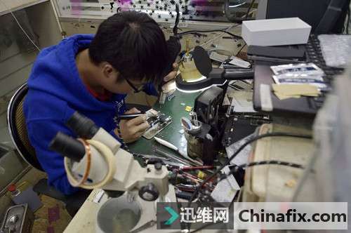

  “iPhone6比较容易更换,5S要困难很多。”技术员介绍,iPhone存储器焊接在主板上,第二步需要用热风枪加热主板,熔解焊点后取下芯片,温度可达300℃。iPhone6机型基本上没有什么风险。iPhone5S则不然,因为iPhone5S主板较小,高温加热比较容易损伤CPU,最好用数控机床卸下存储器,往往需要送到深圳才能完成。目前,iPhone6和大部分型号的iPad,都可以比较容易更换芯片。加热后技术员轻易地卸下了原厂存储器,焊接新版存储器由于焊点较多,需要在针尖大小的60多个焊点上补焊,大约半小时才完成,重新组装刷机即可激活使用。
  是否能够完美使用? 苹果官方若封堵漏洞,可能影响手机使用“所有资料可以用iCloud备份,大部分APP经测可保留数据。现在已升级了70多部手机,也有部分APP需要重新安装或是数据不能保留,例如手机QQ上的数据容易丢失。不过,只要通过激活重新开机运行,手机就能正常使用,目前由于业务开展时间不长,还未遇到使用故障的客户。
