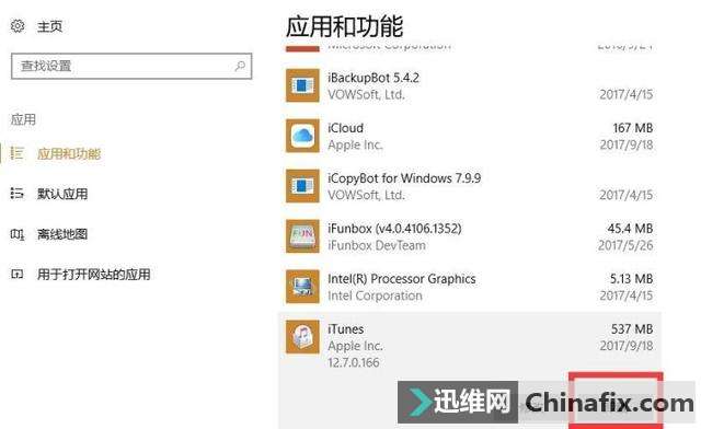

      一些果粉在将iTunes升级到12.7之后,就会发现苹果已经将App Store下载与铃声功能整个移除,意思就是说如果想要通过iTunes下载APP已经无法实现,只能运用 iPhone 或 iPad 打开内置的 App Store才能下载。
  如果还想通过iTunes来进行下载,也不是没有办法,只要将iTunes将回12.6版本即可,本篇就来教大家怎么降回去。
  本篇主要以Win版教程为主:
  1、到控制台(Win设置)内选择「使用」。

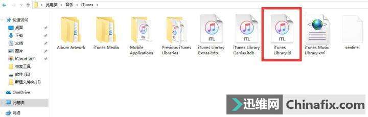

  iTunes Library.itl文件是资料库中的歌曲资料库,也是用户建立的播放列表。新版本iTunes要降回旧版,该文件就必须删除,否则会导致iTunes无法整常开启。
  进入「C:\Users\username\Music\iTunes」文件夹,Users 是自己电脑名称,也可以点「此电脑」>「音乐」直接进入该文件夹即可。
  将文件夹内的「iTunes Library.itl」重新名命为「iTunes Library.old」。
  以上一切都完成之后,直接下载旧版iTunes安装即可,安装完毕后如跳出新版iTunes更新点击取消即可。
