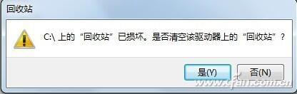

  回收站报错都会提示“*:\上的‘回收站’已破坏。是否清空该驱动器上的‘回收站’”,注意,这种时候都是针对某一个盘符的回收站报错,而不是整体,因为别看在桌面上只显示一个回收站,实际上是每个盘符都建立了一个回收空间,映射到桌面的回收站而已。

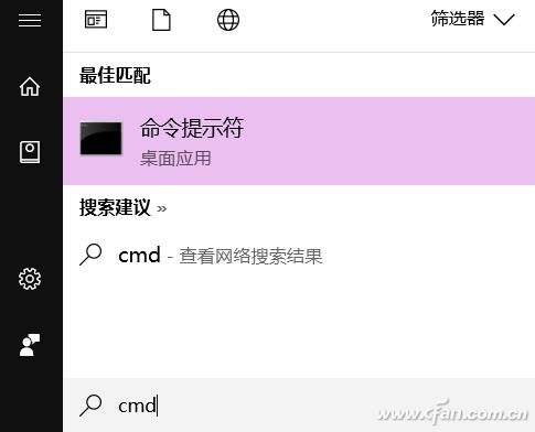

  在开始菜单输入cmd(Win7下在运行中输入cmd)回车进入命令提示符模式。

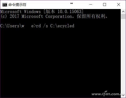

  在命令提示符模式中输入“rd /s C:\ecycled”命令,注意中间空格,同时,小编在例子里输入的是C:\,这要根据自己的实际情况,比如提示D盘的破坏,那就要将命令中的C:\改成D:\。

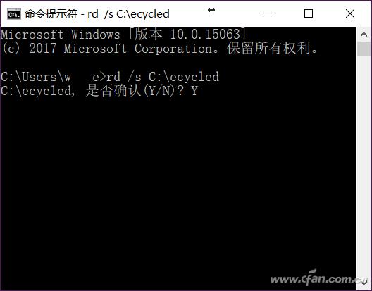

  此时提示是否确认,这一步其实就是删除驱动器盘符中对应的回收站隐藏文件夹,选Y确认回车后,重新启动电脑即可重新建立一个全新的回收站隐藏文件夹,报错提示也就不会再出现了。

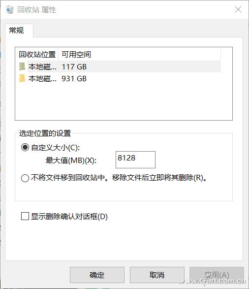

  注意,在不一样的盘符中系统会根据盘符容量自动按比例划分一定空间预留给回收站。其实也有一种方式是直接删除,而不是放进回收站“暂存”,方式是右键点击桌面的回收站,选择“属性”,然后勾选“不将文件移到回收站中,移除文件后立即将其删除”即可。
