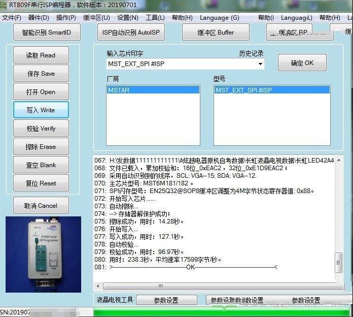

        用MST固件修复工具V1.2版连接编程器在线读取数据时看机芯是MST方案,可以先用数据修复工具整下,准备修复保存数据时提示数据效验出错,如下图所示。

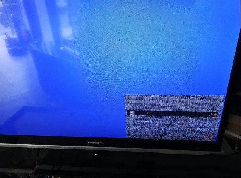

        此机可以在线不用拆存储器先写下看看情况!写入修复后的数据看背光直接亮了,再看图像花屏,在总线状态而且还是倒屏!字也看不太清,遥控调几下改变不了,数据问题是无疑了。

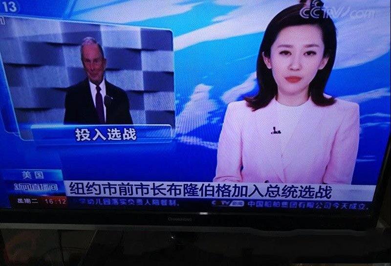

        只好找同型号数据写,看电视型号以前备份过这台电视数据,再看主板和屏型号也全一样!这就省事多了,直接写入以前备份的数据图像正常。
