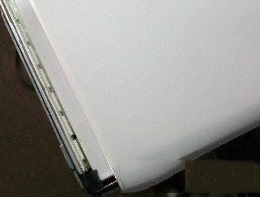

摘要: 收到同行送来的故障机壹台长虹UD42C6080ID,故障表现为背光闪一下就灭,开壳查背光BL-ON,DIM工作条件始终具备,用点灯器量灯条12组电压基本平衡。根据维修经验还是认为灯条有故障,引起保护,拆屏,发现灯条上的防撞珠全 ...

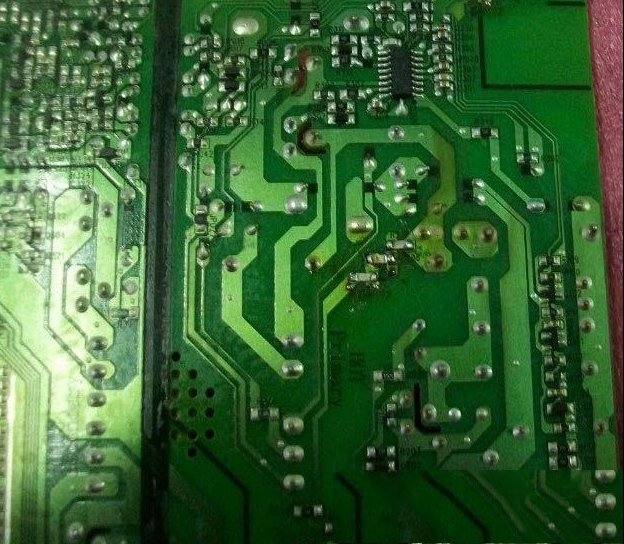

    收到同行送来的故障机壹台长虹UD42C6080ID,故障表现为背光闪一下就灭,开壳查背光BL-ON,DIM工作条件始终具备,用点灯器量灯条12组电压基本平衡。根据维修经验还是认为灯条有故障,引起保护,拆屏,发现灯条上的防撞珠全部脱落,进行清理,再次用点灯器量12组电压,结果平衡,灯珠光亮如新。开机时量PFC电压,始终在380V以上,为防开机瞬间PFC跌落,将电源HSM50D-12M5-2 140-1的R206,R207、R217清胶反焊,结果故障未排除。
        鉴于开机亮一下保护,分析电源板上IC坏的可能小,还是哪种故障引起的保护。先对检测电路中R402、R459进行测量,未发现太大出入,为了彻底些,将两电阻清胶返焊,多次试机,灯条一次点亮,说明故障机修到这里,终于修好值得探讨。。为了防止导光板再次压迫灯珠,将导光板做垫高处理,然后装机,修理结束。
