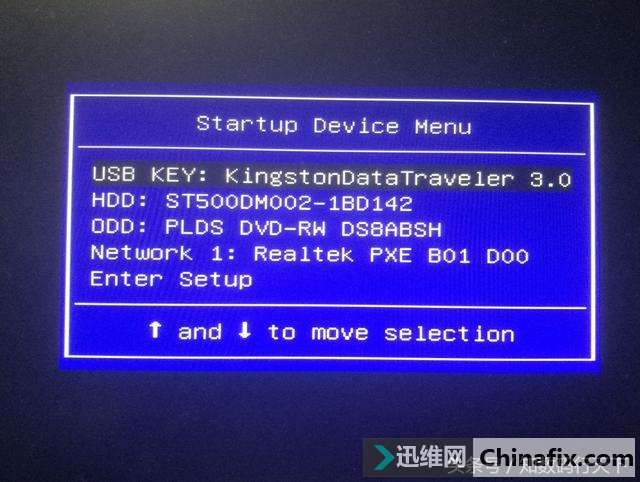

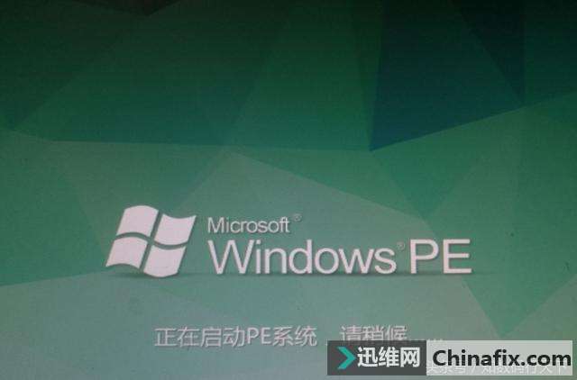

  首先准备一个有重装系统的U盘,开机后狂按F12键,等出现这个页面时选择第一个

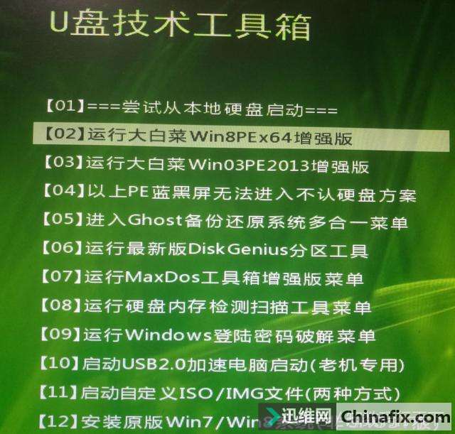

  然后又进入这个选择页面,咱们选择第二个,进入PE系统

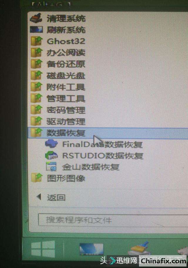

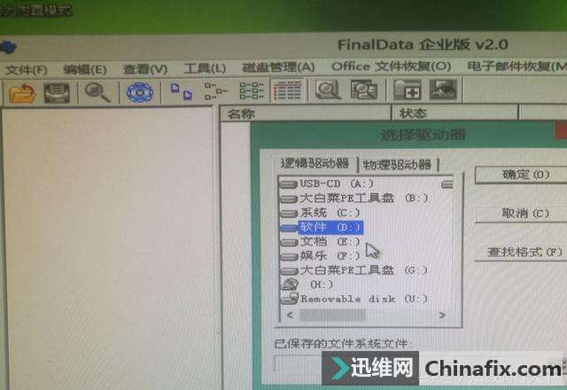

  进去后找到开始,再找到数据恢复,然后会出现两个软件,咱们用第一个就可以了,打开后就是这个页面了

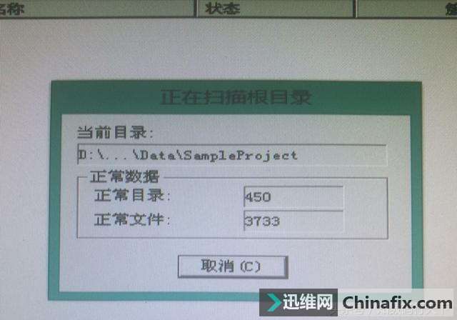

  我们选择左上角的黄色文件夹选择你之前在哪个盘删除了文件,就选择哪个,比如说我选择D盘吧,然后会出现一个扫描过程,稍等一会

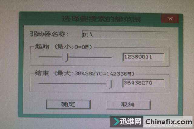

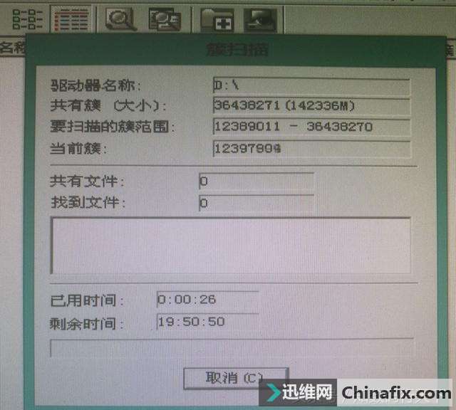

  然后有会出现一个选择的范围,这个就选那是你删除文件的大小范围,建议选的大一点,或者不知道大小选择所有也可以,我选择这个范围,然后再稍等一会,正在筛选

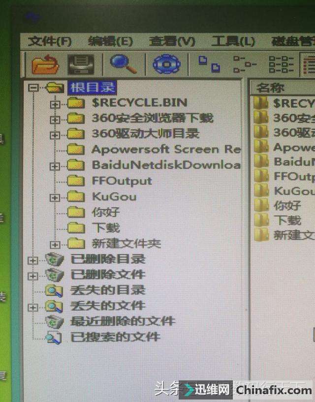

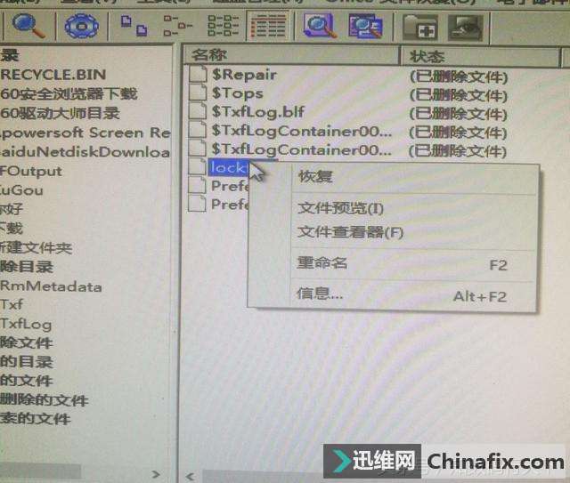

  之后左边就出现被删除的文件,你点开你想恢复的就可以恢复了,插上外置储存设备,u盘,手机都行传到手机就可以了,
  是不是很简单呢,其实就这么简单,但是不一定能保证你所删除的文件都能恢复,不过这个软件确实很强势,今天就先分享到这。
