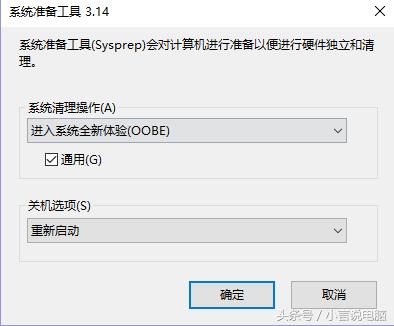

   首先,按下win+R键,弹出运行窗口后输入sysprep回车,会弹出sysprep程序所在的文件,双击sysprep程序
  弹出窗口后,在系统清理操作里面选择“进入系统全新体验oobe”,通用前的复选框打上勾,关机选项选择“重新启动”,然后确定即可。
  接下来它会进入自动清理插件的工作状态,这时不用管它,让它自己处理后自动重新启动系统。
  重新启动系统后会要求你填一些基本信息,就跟初次安装系统时一样。重新进入桌面后你会发现原来的软件和文件都在。(任何修复系统的操作都是带有一定风险的,所以在用这个工具之前最好把重要文件备份起来)
