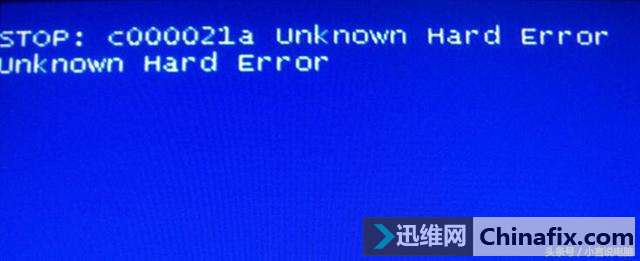

1、 coooo21a unknown Hard Error
  这个代码报的是未知硬件问题,但是通常跟硬件没什么关系。如果是在关机的时候出现,往往是系统内部冲突引起;如果是开机的时候出现,就是缺失了某些重要的系统文件。如果系统还能够进入,并且你有足够的耐心和时间,可以对系统的软件逐个排查,否则就重装个系统,直接了当一些。

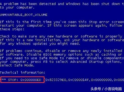

2、0X000000ED
  出现这个蓝屏代码一般是硬盘分区的文件系统出了问题。用启动U盘引导进入PE后通常可以看到系统盘打不开了,出现无法访问之类的错误提示,这个只要用CHKDSK命令修复一下就可以了。
  CHKDSK命令修复:开始--运行--输入cmd--输入chkdsk 盘符: /f ,例如:“chkdsk c: /f”。等命令运行完即可。

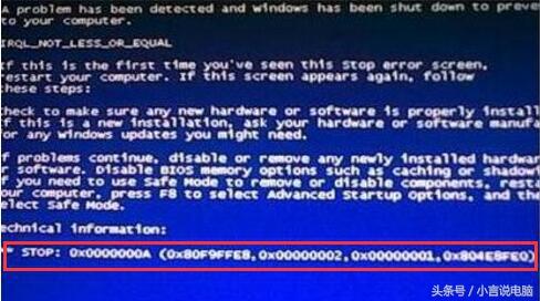

3、0X000000D1、0X0000000A
   出现这两个代码百分之八十是驱动冲突,首先要考虑的是更新驱动,尤其是显卡驱动,另外,软件方面也要注意,特别是同类软件,最好只保留其中一个,以降低冲突的风险。

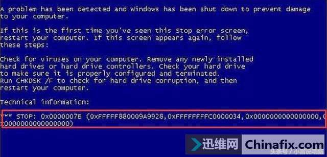

5、0x0000007B
  这个蓝屏代码跟硬盘的关系比较密切,一般是在电脑启动的过程中出现,此问题是系统引导出错。搞定方式也相对简单,主引导记录用PE优盘很容易修复,硬盘模式需要进入bios中更改,在里面找到sata mode这一项,把模式换成其他的,再保存重新启动。另外,有些时候由于电脑上插了U盘这类储存设备也会出现这个问题现象。

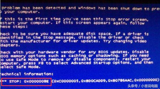

7、0X0000008E
   这个也是比较常见的,跟硬件没有多大关系。先看看能不能进入安全模式,可以的话就进入安全模式查杀木马病毒,以及卸载最近安装的插件,用360急救箱修复系统,一般只要问题不是很严重的话,重新启动就能正常进入系统。

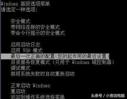

9、0x00000012、0x000000BE
  出现这个蓝屏代码基本是软件问题,这个问题小编遇到的也比较多。搞定方式:重新开机按F8以(最后一次正确的配置)进去基本可以搞定问题正常进入系统运用。

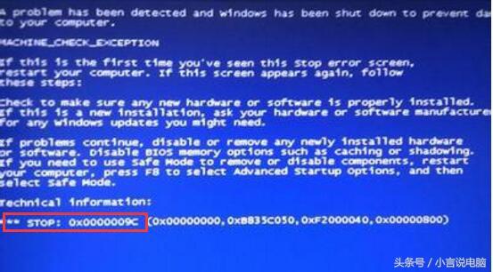

11、0x0000009C
  此蓝屏基本是要在windows日志里面才能看到,这个蓝屏是一闪而过的,电脑会循环重新启动,大多数都是换内存搞定。

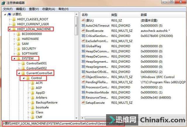

下面小编教给大家一个新技能:启用电脑蓝屏修复程序。

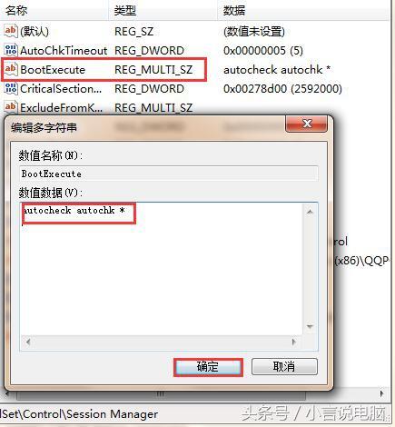

  打开“运行”对话框,输入命令“Regedit”进入注册表程序。依次展开“HKEY_LOCAL_MACHINE ”→“SYSTEM ”→“CurrentControlSet ”→“Control ”→“SessionManager ”文件夹。
  在右侧找到BootExecute项,双击将其值设置为“ autocheck autochk * ”。经过这样设置以后,如果电脑出现蓝屏,将会在电脑重新启动后自动运行自检程序,试图对系统中存在的错误进行修复。
