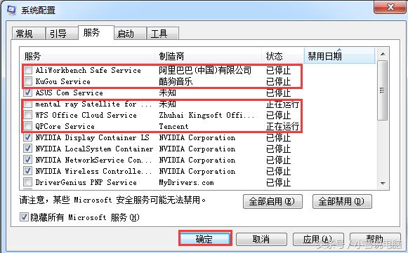

1.减少开机启动项
  开机启动项,可以直接在“开始菜单”->“运行”中输入msconfig,在弹出的窗口中切换到“服务”和“启动”标签,禁用掉那些不需要的启动项目就行(把不必要的项现在面的“√”去掉然后确认就可以),一般我们只运行一个输入法程序和杀毒软件就行了。

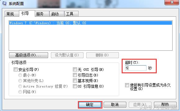

2.减少Win 7系统启动显示时间
  在“开始菜单”->“运行”中输入msconfig,在弹出的窗口中切换到“引导”标签,右下方会显示启动等待时间,默认是30秒,一般都可以改短一些,比如5秒、10秒等。

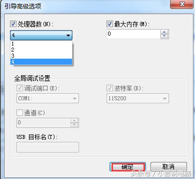

  选中“高级选项”,这时又会弹出另一个设置窗口,勾选上‘处理器数’在下拉菜单中按照自己的电脑配置进行选择,现在双核比较常见,当然也有4核,8核,就这样确定后重新启动电脑生效。

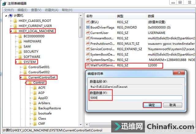

3.加快Win 7关机速度
  既然启动时间能降低,那相对应的关机时间同样能减少。这项修改需要在注册表中进行。操作方式:在系统开始菜单处键入‘regedit’回车打开注册表管理器,然后找到这个键值 ‘HKEY_LOCAL_MACHINE——SYSTEM——CurrentControlSet——Control’,鼠标右键点击 ‘WaitToKillServiceTimeOut’将数值修改到很低,一般默认是12000(代表12秒)这是在关机时Win等待进程结束的 时间,如果你不愿意等待可以把这个时间值改小,任意值都可以,修改完成后也需要重新启动电脑才能生效。

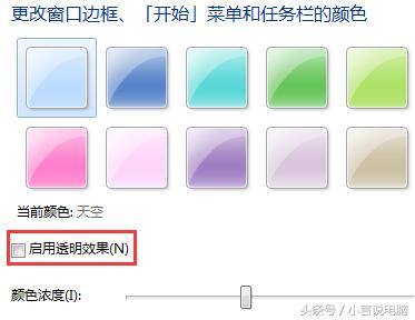

5.禁止Aero主题和颜色透明效果
  Win 7系统中提供的Aero主题也是很占用系统资源的,如果你想要系统速度快一些,那么很有必要不运用该主题。操作方式:鼠标右键点击桌面选择‘个性化’属性然后选择‘窗口颜色’标签,然后不要勾选‘透明效果’这项,接下来随便选择一个标准主题就可以了。

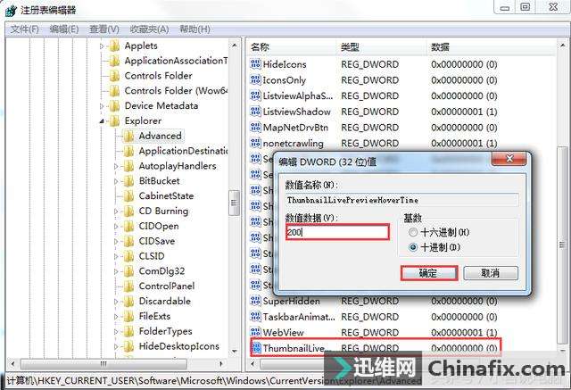

6.更快的任务栏预览
  操作方式:依然在开始菜单中键入‘regedit’命令后回车打开注册表,然后寻找键值 ‘HKEY_CURRENT_USER——Software——Microsoft ——Win——CurrentVersion——Explorer——Advanced’,鼠标右键点击“新建DWORD”,输入‘ThumbnailLivePreviewHoverTime’数值,右键点选该项选择修改,下面就可以选择十进制计数制,输入一个新值单位为毫秒。比如,输入200那就表示0.2秒,总之你可以按照自己想要的速度来设置,确认后也需要重新启动电脑才会生效。
