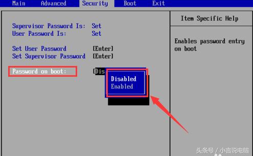

一. BIOS密码
  BIOS密码开机认证信息,在计算机启动前想要登录到机器必须要输入BIOS密码进行认证。设置方式如下:
1.计算机开机以后,按键盘的Delete键进入BIOS的设置画面
  2.根据提示按钮使光标向右移动,进入到Security,如下图:先设置这个Set Supervisor Password 密码,这是进入BIOS的密码。这个密码设置后运用PE工具箱进入BIOS就要输入密码才可以了。
  3.设置好 Set Supervisor Password 密码后接下来就要设置用户密码,这个密码便是开机时要用的密码。
  4.两个密码都设置好以后最好就是启用密码,点击下面的 Password on boot 选项,更改为 Enabled即可。

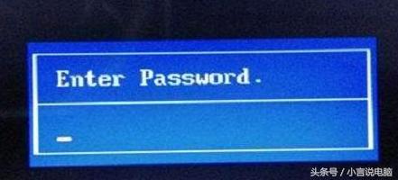

  5.最后按F10保存退出,重新开机就会弹出要输入密码的对话框,如果不输入密码是肯定进不了系统的。
  这个密码设置以后一定要牢记,如果不慎遗失,只能拆解去掉电脑主板中的一个纽扣电池来搞定。

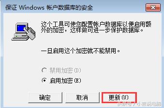

  Syskey被称为Win NT系统金钥,存在于Win NT内核系统,作用是保护操作系统的SAM数据库。而SAM数据库保存着系统的用户名及密码,一旦出现问题,系统将无法验证身份,无法进入操作系统,因此保护SAM数据库至关重要,而充当这个保护角色的就是syskey。设置方式如下:

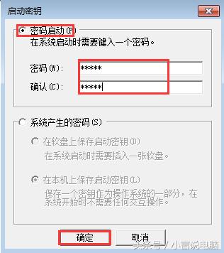

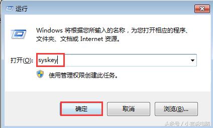

按win+R键,弹出运行窗口,输入“syskey”打开设置面板
  2.点击更新;然后再点击上面的“密码启动”,输入新的密码即可(为了方便记忆,可以和用户密码设置为同一个密码。建议尽量设置复杂些,英文+数据+符号是最好的。)

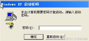

  3.在后面确定后重新开机,就会先出现下面这个窗口让你输入密码,这个就输入你刚创建的syskey密码。如果你有设置上面的bios用户密码,那就还要再输一次密码,如果没有设置就直接进入系统。
  如果要取消这个密码就要按win+R键输入“syskey”打开面板,点击更新;然后再选中下面的"系统产生的密码"再点击“在本机上保存启动密钥”,这样开机时就不会有输入密码对话框了。
