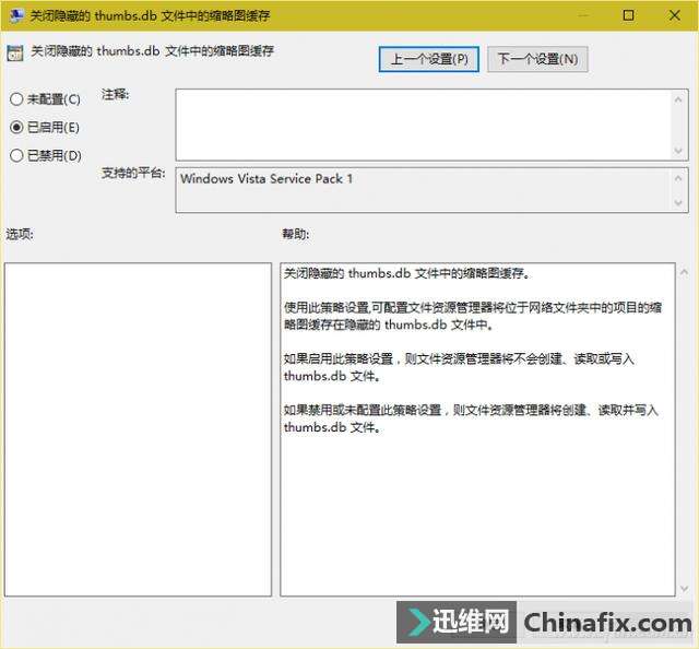

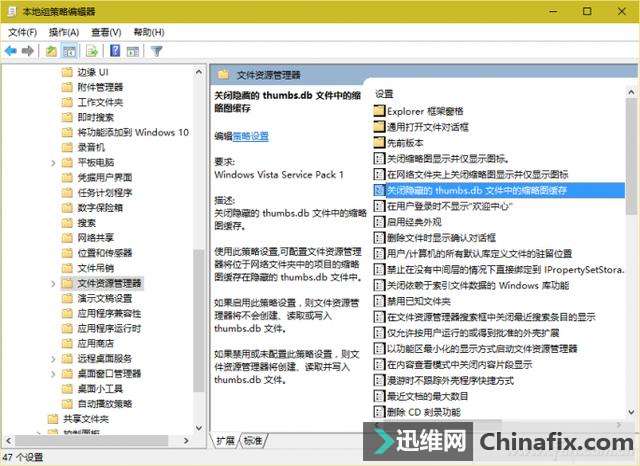

  其次,如果运用的是专业版的Win系统,要关闭Thumbs.db缩略图缓存文件,可以用组策略控制的方式来实现,该方式不涉及代码或字段,操作比较方便。运行GPEDIT.MSC启动本地组策略编辑器,沿着路径“用户配置→管理模板→Win组件→文件资源管理器”,在右侧窗格中找到“关闭隐藏的thumbs.db文件中的缩略图缓存”项(图2);双击该选项,在随后弹出的窗口中选择“已启用”,然后点击“使用”按钮使设置生效(图3)。启用此策略之后,文件资源管理器将不会再创建、读取或写入thumbs.db文件。

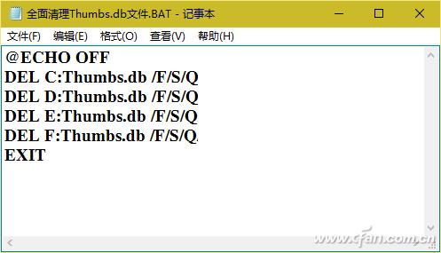

  若要删除某个分区中之前产生的所有Thumbs.db缩略图文件,可在管理员命令提示符窗口中执行DEL X:Thumbs.db /F/S/Q命令。具体操作时,将其中的X换为要操作的盘符即可。也可以建立一个批处理文件,对硬盘中所有分区中的Thumbs.db文件进行一次性清理。假设电脑中有从C:到F:四个硬盘分区,要一并处理,则可以用记事本建立一个“全面清理Thumbs.db文件.BAT”批处理文件,内容如下(图5):
  @ECHO OFF
  DEL C:Thumbs.db /F/S/Q
  DEL D:Thumbs.db /F/S/Q
  DEL E:Thumbs.db /F/S/Q
  DEL F:Thumbs.db /F/S/Q
  EXIT
  参数解释:其中/F表示强制删除只读文件,/S表示删除各级文件夹下的指定文件,/Q表示不经确认安静删除。首末两行分别表示关闭信息显示和执行完命令后自动退出。
