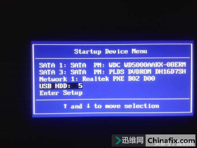

  先将U盘启动工具插入电脑,重新启动电脑按快捷启动键(快捷启动键根据电脑品牌有所不一样)进入启动项选项,如下图:按上下键选择USB HDD:然后回车,等待电脑启动进入进入U盘启动工具!

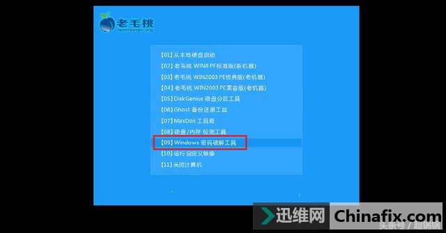

  进入U盘启动工具主菜单,上下键选择“运行Win密码pojie工具”然后回车,这里有绕过密码(绕过密码适合进入别人的电脑)和清除密码几种选项,我们选择清除Win用户密码

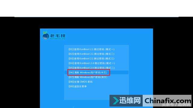

  上下键移动选项或者直接输入序号回车,我选择06回车进入如下界面

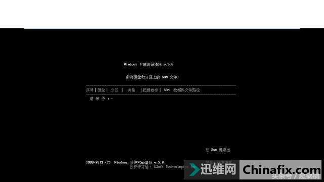

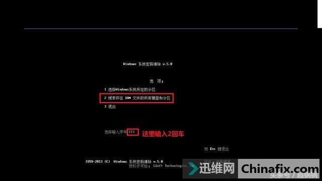

  这里最好选择“02搜索存在SAM密码数据的磁盘分区”,下面输入“2”回车,耐心等待pojie工具搜索完毕

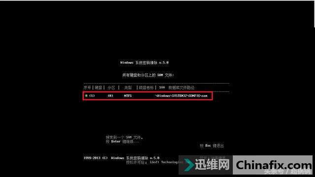

  如下图可以看到已经搜索到了密码库文件,直接回车继续下一步

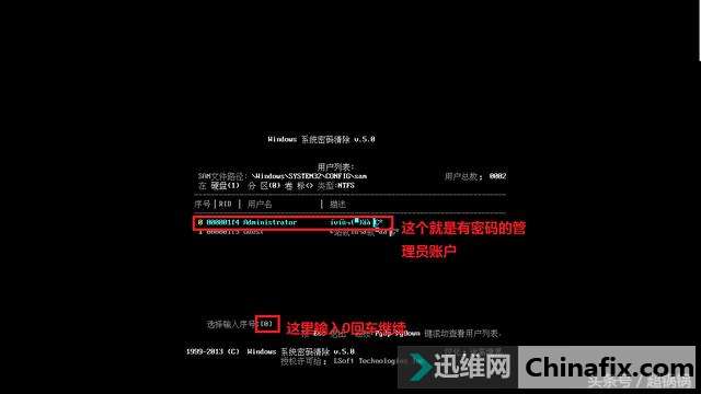

  如下图可以看到已经搜索到电脑的所有用户列表,可以看到序号“0”就是管理员(Administrator),继续输入“0”回车

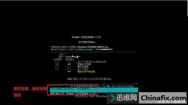

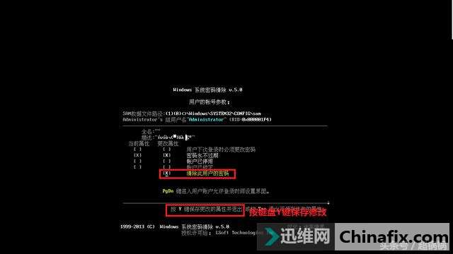

  这里可以看到管理员(Administrator)账户的属性,选择“清除此用户的密码”,按“Y”键保存更改的属性并退出。

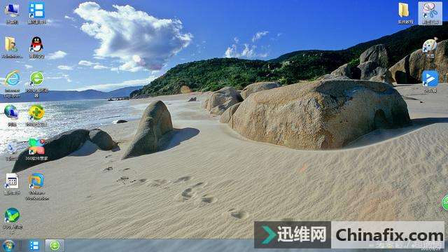

  到此“WIN7系统下管理员(Administrator)”的密码就已经完全清除了,然后按ESC键退出工具,重新启动电脑看看!是不是已经不需要密码就能进入系统了。
  看看已经无需登录密码直接进入电脑Win7系统了!
