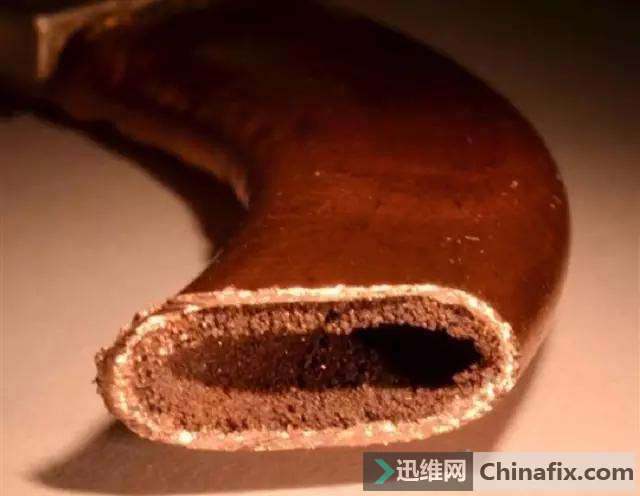

  现在回忆一下当年的物理知识,液体和固体的比热容比气体大,这就意味着在相同的体积之下气体能吸收的热量最小,所以对于借助空气自然散热的效果我们只能说“呵呵”;相比之下,用热管的散热效果就好得多,热管一般由一根纯铜的管子做成,内含冷却液,借助热管将机器内部的热量导出,再通过专用的风扇向外界散热,效果可是非常彪悍的。现在的高端DIY电脑主机才用热管进行散热。

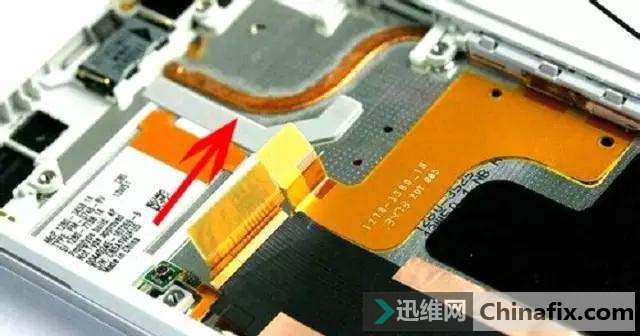

  为啥热管如此牛叉,之前在手机圈里面就没流行起来呢? pc机里面的热管尺寸表较大,制造工艺相对简单。手机专用的0.8毫米热管,直到2013年才被真正的制造出来,在此之前只有索尼的Z2手机真正的用上了这个高大上的黑科技,当然可能是由于不成熟,没有大规模的宣传,因此周鸿祎的奇酷手机变成了“第一个吃螃蟹的。”

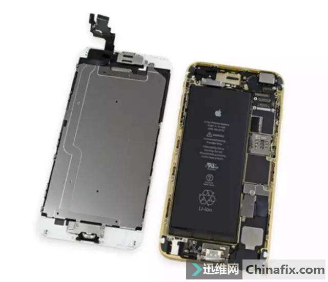

   估计苹果看到这条消息会笑了,iPhone可没加装神马特别的散热设施,它利用金属良好的导热性,采用金属机身和金属背板直接进行散热。至于这个后面的原因嘛,苹果一直使用自己的cpu,由于技术过硬,历代iPhone的cpu都在1.3~1.4 ghz状态下低频运行,再加上iOS软件的优化以及低功耗部件的使用,发热量一直比较低,所以直接散热,不用加装额外的散热部件。
