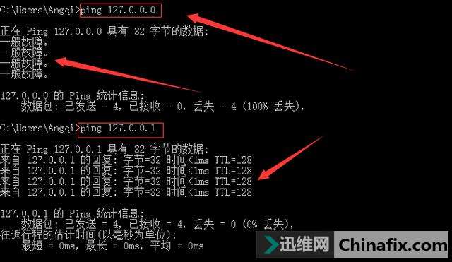

  ping 127.0.0.1,一般测验网络的连通性,通了显示字节数据时间。不通显示一般问题。

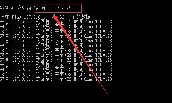

  ping -t 127.0.0.1表示将不间断向目标IP发送数据包,直到我们用ctrl+c强迫其停止。

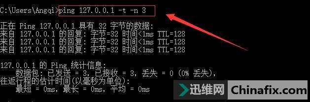

  ping 127.0.0.1 -t -n 3 定义向目标IP连续发送数据包的次数,这个发3次
