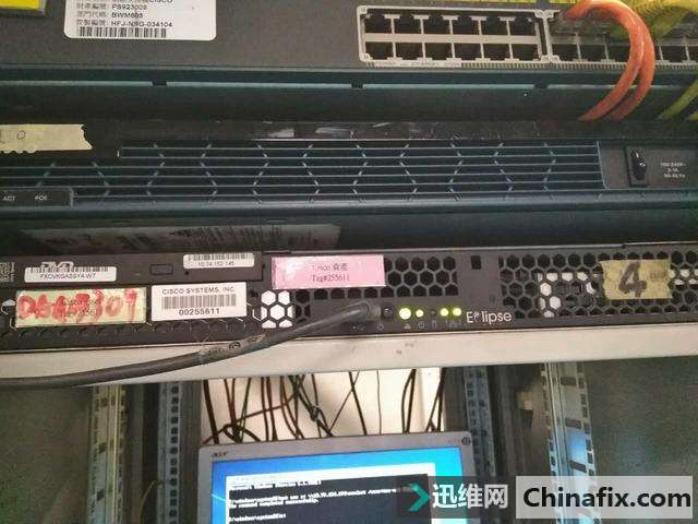

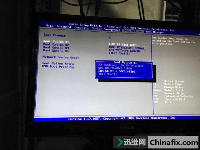

      在装系统我们经常性因为硬盘模式设置不对导致安装出错,今天忽然讲是因为一个同学今天在给收到其他维修同行的一台服务器装系统的时候,遇见了这个问题,由于Bios里面硬盘模式设置不对导致安装出错。
何谓IDE
  IDE是表示硬盘的传输接口。我们常说的IDE接口,也叫ATA(Advanced Technology Attachment)接口。IDE就是将SATA盘映射模拟成普通IDE硬盘,不支持任何SATA接口带来的新技术。但是IDE模式的兼容性特别的好。
  IDE就是ATA模式,是并口传输模式,04年前普及的技术,理论最大133Mb每秒。何谓AHCI
  AHCI(Serial ATA Advanced Host Controller Interface)串行ATA高级主控接口/高级主机控制器接口),是在Intel的指导下,由多家公司联合研究的接口标准,它允许储存驱动程序启用高级串行ATA 功能,它是 Intel 所主导的一项技术,可以发挥SATA硬盘的潜在加速功能,大约可增加30%的硬盘读写速度。
  AHCI就是SATA模式,串口传输模式,新技术,传输速度快,理论最大300Mb每秒。
  另外,在安装系统时,无论是Ghost系统,还是安装集成了SATA驱动的光盘XP系统,都可能会出现安装失败或是安装完成后开机蓝屏的情况,这都是因为无法支持AHCI硬盘模式。所以,在安装系统前,需要在BIOS下调成IDE模式,可以在安装完系统,装好SATA驱动后,把硬盘工作模式调成AHCI,这样硬盘就能发挥高于30%的性能。
