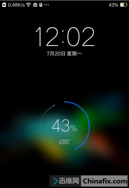

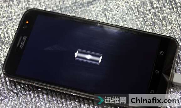

   无法开机的怪现象   如果你晚上玩得太嗨,忘记给手机充电,那第二天早上你绝对会遭遇令人抓狂的问题:插上电源,按下手机的电源键屏幕上仅会闪现一个正在充电的电池图标(图1),然后就没有然后了……此时你需要给手机充电好长一段时间,再次按下电源键才能顺利开机。如果你本来就起晚了,身边还没有移动电源,意味着你上班的一路手机都会处于“失联”状态,直至赶到公司或是找到电源插座。

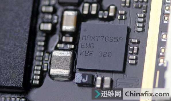

   充电管理模块“牛仔很忙”   在移动设备充电的过程中,充电管理模块一直处于“牛仔很忙”的状态。当正常安装电池且电流电压符合标准的情况下,当我们按下电源开关的一瞬间,充电/电源管理模块会输出VCORE- 1.8V、VDD-2.8V、VMEM-2.8V 、VRTC-1.5V、AVDD-2.8V等供电电压给手机各部分电路从而顺利开机。   当电池没电才开始充电时,充电/电源管理模块首先会检测电池当前电压,如果低于3.2V则进入预充模式(此时无法开机),缓慢提升电池电压;当电池电压提高的3.2V后则进入快速充电模式(也叫恒流充电),这个时候就可以正常开机了;当电池电压达到4.2V左右后会进入涓流充电模式,直至切断供电。   此外,充电/电源管理模块会设定很多关键阀值。比如当电池电压低于3.2V,它会发给CPU自动关机的信号进入UVLO模式,此时RTC模块(实时时钟)正常工作,所以当你充电再开机时系统时间显示正常,闹钟也有机会正常提醒。但电池电压进一步降到3V以内后,充电/电源管理模块则会激活DDLO模式,此时RTC模块关闭,导致再次开机时时间复位。
