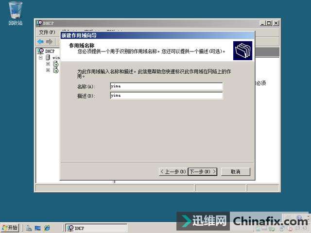

  2.为DHCP服务器新建作用域,右键单击IPv4新建作用域,出现如下向导,输入名称“yima”及描述“yima”,单击“下一步”按钮
作用域向导

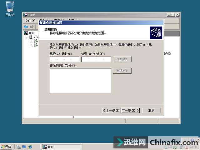

  4.添加排除IP的范围及指定IP租约期限,在这里默认,单击“下一步”按钮
添加排除IP范围

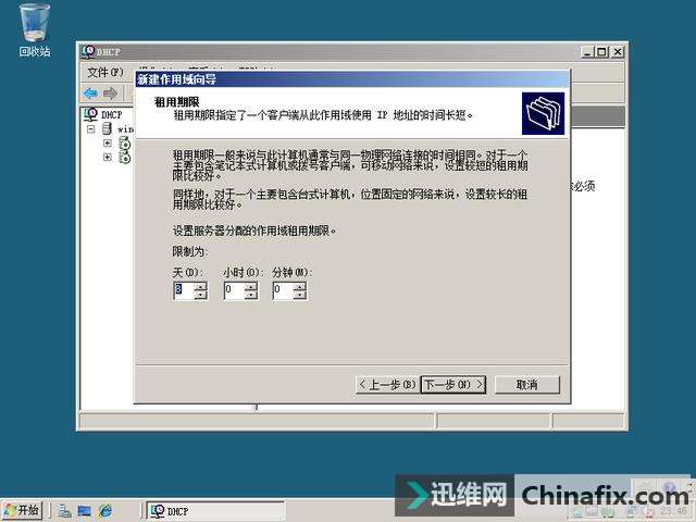

  5.IP租用期限,在对话框中指定IP地址一次运用的期限,默认是8天,通常不用配置,单击“下一步”按钮
指定IP租约期限

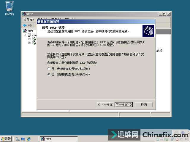

  6.配置DHCP选项,因为这些选项在SALES子网中基本无需配置,所以在此选项中选“否”,如果想让网络客户运用作用域,选择“是”,然后单击“下一步”按钮
配置DHCP选项

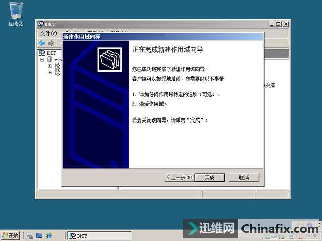

  7.完成新建作用域向导操作,单击“完成”按钮即完成了DHCP服务器角色配置
完成新建作用域向导配置DHCP服务器(top2:授权DHCP服务器)

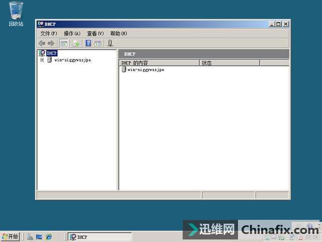

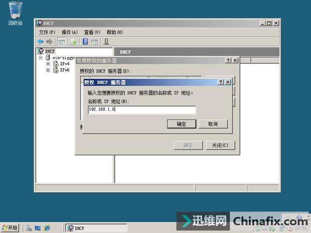

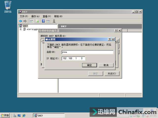

  1.打开DHCP控制台,在控制台中选择“操作”,“管理授权的服务器”命令,打开“管理授权的服务器”对话框,然后打开“授权”,在弹出的“授权DHCP服务器”对话框输入IP,单机“确定”按钮
授权DHCP服务器
  2.单机“确定”按钮之后,弹出来确认授权对话框,检查名称,IP是否有误。然后单击“确定”按钮
确认授权界面
  3.工作组模式下授权的提示页面,若DHCP服务器和DHCP客户机工作在工作组模式下,则不用授权。如果工作组模式下,下图中在确认授权对话框中单机“确定”按钮即可
工作组模式下授权的提示页面
  4.完成授权DHCP服务器如下图
完成授权的DHCP服务器

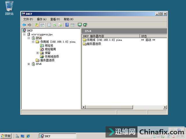

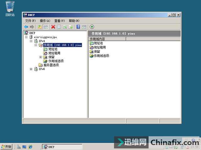

配置DHCP服务器(top3:激活作用域)
  1.打开DHCP控制台,右键没有激活的作用域,在弹出的快捷菜单中选择“激活”命令
“激活”命令
  2.下图就是激活作用域,激活之后你们会发现之前作用域前面的红色向下的箭头消失了
激活后的作用域

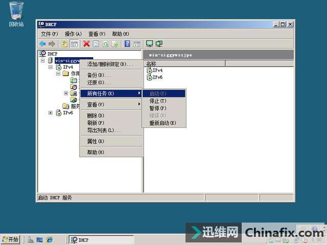

配置DHCP服务器(top4:启动与停止DHCP服务)
  1.右击控制台树中相应的DHCP服务器选项,在弹出的快捷菜单上选择“所有任务”中的相应功能命令来完成启动-停止-重新启动等服务
DHCP服务器“所有任务”命令项

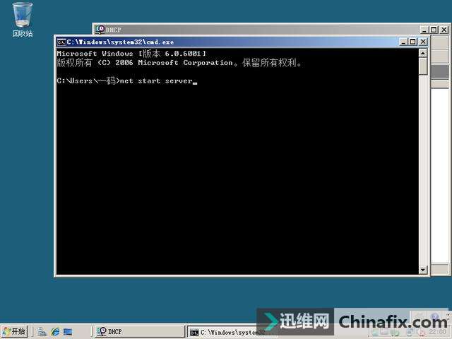

  2.打开命令提示窗口,执行下面命令可完成上述任务
启动命令:net start dhcpserver
停止命令:net stop dhcpserver
暂停命令:net pause dhcpserver
继续命令:net continue dhcpserver
命令提示窗口
