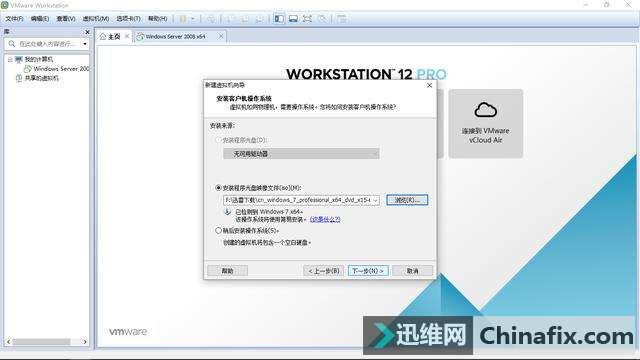

  第三步:选择安装客户机的系统,点选安装程序光盘镜像文件,在这里如果选择的不是光盘的镜像文件,选择之后会提示识别不了,然后单击“下一步”按钮
系统选择界面

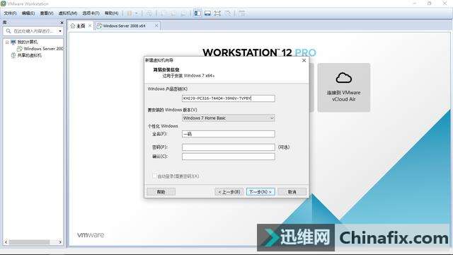

  第四步:激活系统,在虚拟里面安装会在安装之前提示你输入激活码,下面是可用的产品密钥,然后单击“下一步”按钮
产品密钥激活

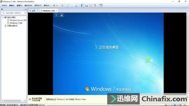

  第八步:直接单机“完成”按钮,系统就自动进入安装状态了,这一步什么也不要动,静静的等待半个小时,等它自己安装配置完成之后就是一个新的Win 7系统。
安装确认界面
已安装完成的系统
  以上就是在虚拟机里安装Win 7系统的整个安装过程,比较简单。
