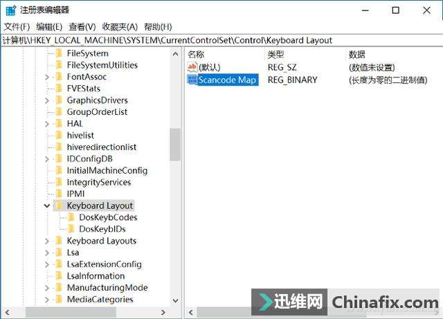

  Win+R之后输入regedit进入注册表编辑器,定位到
HKEY_LOCAL_MACHINE\SYSTEM\CurrentControlSet\Control\Keyboard Layout
  注意哦,下面还有个名为“Keyboard Layouts”,这次需要修改的是没有“s”的,粗心的童鞋不要弄错。

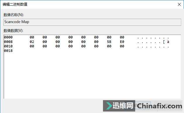

  然后在右侧新建名为“Scancode Map”的二进制值,准备工作就到此为止了。接下来是非常重点的内容,请大家一定一定认真观看(不收门票的说)。
  想要屏蔽特定按键或多个按键,就需要在新建二进制值中填写正确的代码,按照Win的识别方式,屏蔽单个按键时,代码是最少3行,每行16个字符。屏蔽多个按键可以按固定格式无穷写下去(亲,请直接拔键盘吧)。
输入的标准为:
第一行为固定码,直接填写16个0即可;
第二行前八位,为设置屏蔽按键数量,格式为16进制+1,也就是屏蔽一个按键输入2,屏蔽两个按键时数值是3;
第二行后八位是屏蔽按键的识别码(小编整理好了,大家一会对照着输入就行);
第三行及后续,如果需要继续屏蔽按键就依次输入按键的八位数值识别码,没有的话就直接填写8个0,注意哦,最后一定要用8个0收尾,这样按键屏蔽才会生效。
举个例子,现在要屏蔽掉左边的Win键,需要填写的数值为:
0000 0000 0000 0000
0200 0000 0000 5BE0
0000 0000 0000 0000

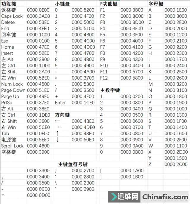

  大家看明白了吧?来,下面来个超级完整的104按键的识别码,想要屏蔽某个按键,对照图片后,按照上面的规则输入就行了(懒得存图的小伙伴,公众号界面输入识别码,获得小编做好的Excel表也是OK滴)。
