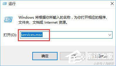

  1、按下Win+r组合键打开运行,在运行框中输入:services.msc 点击确定打开服务;

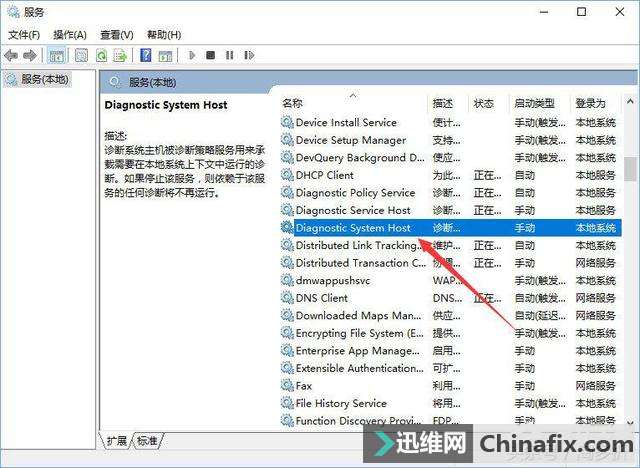

  2、在服务界面找到 Diagnostic System Host 双击打开;

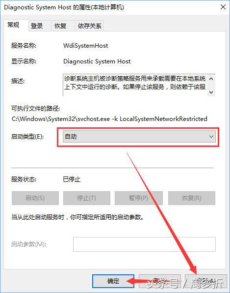

  3、在打开的Diagnostic System Host属性窗口,将启动类型修改为 【自动】,点击 使用 -- 确定 即可;
  4、启动Diagnostic System Host服务即可记录数据运用量。

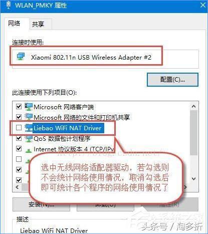

  网卡属性中的wifi选项被勾上了

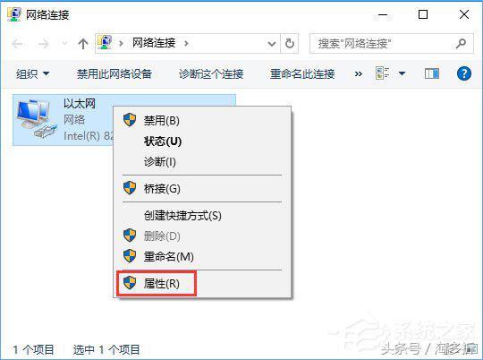

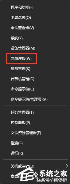

  1、在开始菜单单击右键,选择【网络连接】;
  2、在以太网或WLAN上单击右键,在弹出的菜单中选择 属性按钮;
  3、确保在网卡属性中将wifi 的勾选取消掉,点击确定保存即可搞定!
