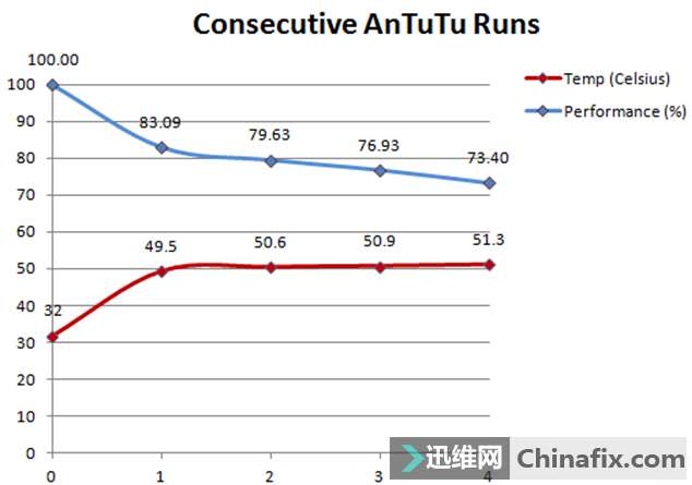

      骁龙810处理器过热坑了一大批安卓旗舰机,但因为选择有限,大家只能硬着头皮上,结果就是手机温度飙升、性能骤降,尤其是索尼Xperia Z3+还会时不时自动关机。那如何维修呢?总不能隔三差五的重启吧?   民间的手机高手从来是不会被这些难题给难倒的,问题来了总得想想对付办法吧。于是有玩家想出了一个高招,找来一些厨房用的箔纸,整齐堆叠了六张,放在Xperia Z3+的后壳上,然后套上保护套。
    嘿,你还别笑这奇葩招数,效果还真不赖。下边看看连续跑四次安兔兔后的温度、性能表现。
裸机时,CPU温度上升到了51.3℃,性能降为最初的73.40%。

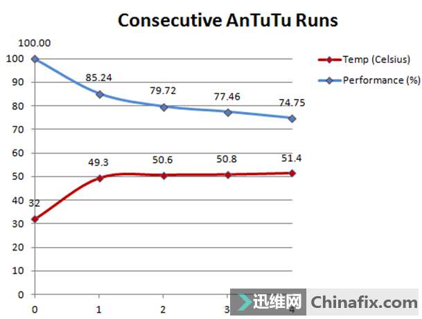

带上保护套差不多,温度升至51.4℃,性能剩下74.75%。

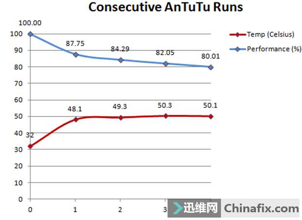

箔纸加保护套,温度控制在了50.1℃,而性能保留了80.01%。   虽然说不能彻底解决问题,但至少有了一定幅度的改善,而且几乎是零成本,也非常方便,绝对值得一试。唯一的缺憾就是NFC功能会因此失效,信号被屏蔽了嘛,但还好这个功能一般也不咋用。另一位网友也试了试,发现效果更好,连跑四次安兔兔后温度也是50.1℃,但性能维持了初始的83.0%。另外在室外35℃条件下拍摄4分钟的4K视频,再待两分钟回到屋内,10分钟后CPU温度为41℃。
