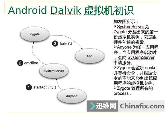

   关于Android系统存在卡顿和不流畅的问题,似乎是个千古谜案——即便到现在也还有很多Android用户坚持说他们新买的旗舰已如丝般柔滑, 却真正在流畅的细微处比iOS差了一截。不过从古到今,试图解释Android卡顿的观点就有千百种,据说即便是采访Android内部开发工程师,他们 也说这是个说不清道不明的问题。这次我们就从相关Android卡顿的几个主流说法谈起,尝试从相对浅显的角度来理解这一问题。   都是Dalvik VM虚拟机惹的祸?   按照普通人对虚拟机的理解,就是平常一直在用Windows操作系统,想装个Mac OS玩玩又没钱买苹果电脑咋办?——装个虚拟机。从这个角度来理解,不管是出于玩机还是开发、或考虑兼容性的问题,用过虚拟机的同学就知道,这东西的效率 和原生安装方式不在一个层面,不管是从驱动、资源利用等各角度来看都是如此。
   Android的系统框架上,在最底层的Linux内核之上就跑了个虚拟机,在Android 4.4之前,这个虚拟机叫Dalvik VM。绝大部分Android应用就运转在Dalvik VM虚拟机之上——很多人,甚至是程序员认为,Android系统之所以不流畅和卡顿,罪魁祸首就是此虚拟机,想想我们平常应用层面虚拟机的运行效率就知 道了,再牛逼的硬件也抵不住软件这么坑啊。   早年的Android系统能有如此奇葩的框架和执行思路并不是因为Andy Rubin真的很二。Android选择这条路的原因是看中互联网上浩瀚的Java资源——Java应用可以运行在Android这种Linux内核的系 统上正是拜虚拟机所赐,对于一个当时的新生系统而言,想要尽早构建起应用生态,这是个捷径——也是Android现在拥有这么多应用资源的关键所在(虽然 苹果就没这么做)。   不过另有一个帮派的程序员表示,这个层面的虚拟机和我们平常自己在电脑上装的虚拟机根本不是一回事,它的执行效率并没有人们想象的不堪,实际使用中和直接调用底层基础函数也没差多少。

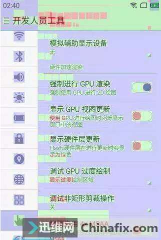

   完善如上所述的这个过程,几乎是贯穿Android 2.x早期,到最新的Android 5.1,甚至此后很长一段时间内,谷歌需要努力的方向。针对系统图片、网页等2D图形绘制,Android所用的是谷歌早在2005年就收购的 Skia(那时Android都还没出生,Chrome也采用Skia作为2D图形引擎)。   Skia原始版本的图形光栅处理完全基于CPU和软件运算,也就是说早期Android的2D图形绘制对GPU的利用率存在严重不足,相较iOS和Windows Phone这种在硬件加速领域有着很久积累的系统完全不是一个水平。   在Android的系统设置-调试选项中,有个“强制进行GPU渲染”选项,开启这个选项以后会发现某些应用的运行的确更流畅了,但有些则出现了更 糟糕的使用体验。在Android 2.3时代,国外科技博客DorothyBrowse特别强制开启这种Skia GPU加速,尝试进行Webkit渲染(Chrome的渲染引擎)测试,结果发现相较CPU自己画图,所谓的GPU加速居然出现了反效果,可知当时的 Skia GPU加速在Android平台有多么不成熟。   在Android 3.0之前,这套系统都没有真正行之有效的图形加速方案(即便从初版开始,Android就在努力融合硬件加速),Android 3.0才实现窗口相对完整的硬件加速绘制。实际上,即便是到Android 4.1,谷歌大肆宣传的黄油计划,过渡动画帧率达到60fps,通过预判和缓冲来提升效率,其GPU加速支持也并不完整。谷歌自己的官方文档中就提到,并 不是所有2D图像操作的API都已经支持硬件加速。

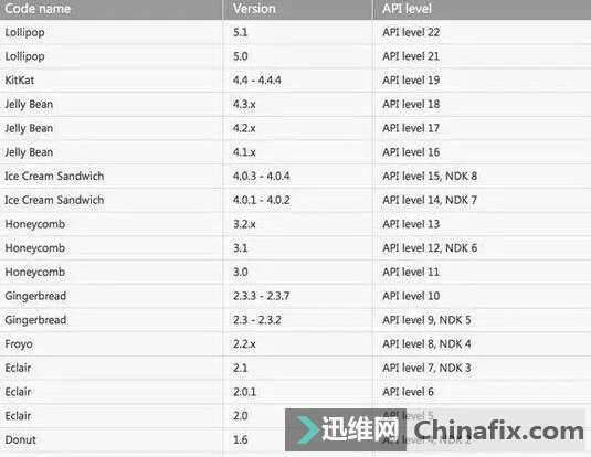

   不过总的说来,Android的GPU加速是朝着逐步完善的方向发展的,最新版相较过去已经有了很大程度的提升,从系统级应用和各类操作这些年来流 畅度的明确提升就能感觉得到,即便这种提升在iOS和Windows Phone面前还是显得有些无力。可是来到第三方应用,这个问题又变得非常复杂。   第三方应用质量很悲剧   在宣称如“丝般顺滑”、甚至“赶超iOS”的Android 4.1问世以后,不说和iOS比实际如何,其系统级应用倒真的流畅了很多,可是第三方应用死性未改,该怎么卡还是怎么卡。这就是个相当复杂的问题了。   其一,在Android一步步向前的步伐中,API Level越高,GPU硬件加速也的确愈加完善,比如Android 5.1所用API Level 22。所谓的API Level,标识的是Android平台框架的API版本。这个API可以理解为Android所跑虚拟机针对应用开发而支持的功能,随着版本号的变化, 这些“功能”在发生着升级或转变。对Android的系统应用而言,采用最新的API是理所当然的,流畅性也保持在最佳状态。
   但对第三方应用来说,采用最新的API,就意味着对旧版本系统的抛弃。比如微信应用更新,如果很任性地用上API Level 22,那么最新版的微信将只支持Android 5.1,人类可以忍受吗?所以微信迄今为止还在采用API Level 9,微博则为API Level 14。这种API的迭代,也是苹果为何高度追求系统一致性的重要原因。想想Android系统的碎片化问题,第三方应用要变得更高效,好像是个根本无法完 成的任务。   这还只是第三方应用开发的一环。其二,Android应用开发者的“随性”让Android应用的效率更加悲惨。比如说谷歌在应用开发的指导原则中提到,如果应用不够流畅,应该看看是否存在“过度渲染(OverDraw)”的问题,就是布局重叠、重复绘制。

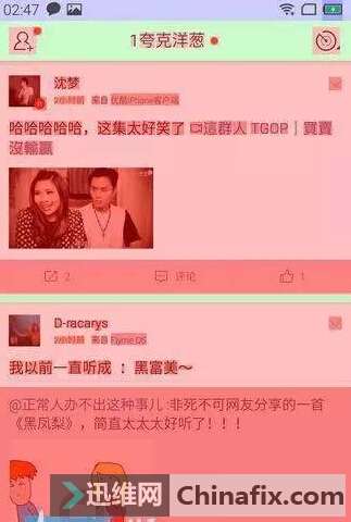

   要检查这个问题,有兴趣的同学可以一起来做这个实验。在Android系统设置的开发者选项中,选择“显示GPU过度绘制”,此时整个界面变得花花 绿绿一片。这些色块所表达的是,无色透明状态为最佳,蓝色表示很好,绿色为不错,浅红色表示较差,深红色为过度绘制问题严重。类似Instagram等应 用的情况似乎挺好,而某博和Facebook过度渲染的问题就很严重。这只是Android应用开发中的一个例子,如此这般罔顾开发原则的状况那是数也数 不清的。在Android相对开放的应用世界中,这种情况是不会有警察去抓的,显然iOS全程把关App Store就不会这么悲剧。   其三,在天朝这样一个奇特的国度,开放的系统无疑为许多应用开发商提供了大好机会。很多应用当安装到你手机中,其行为习惯可能是你完全不知道了,而且可能实情会更令你震惊,这就是下面一个话题了。   内存居然还不够用?装越多APP手机越卡   相关Android装越多应用,手机越卡的解释非常多样,甚至包括对于固态存储原理的解释。或许这些都是原因所在,不过更关键的原因是这样 的:Android系统中有个叫做Receiver(接收器?)的东西,负责传递系统接收到的变化,就像是神经系统。比如说按下Power键锁屏,长按关 机,或者长按相机按键启动相机应用,或者插入耳机,都是在Receiver接收到以后通知相应apk,后由程序给出响应。
